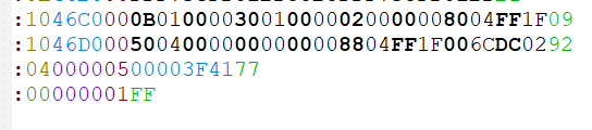

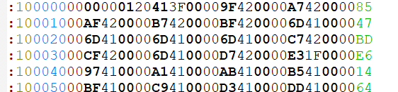

    客户将生成后的hex文件,用脚本合并,失败了。原因是IAR 生成hex文件有结尾,没有开头。什么原因?可以修改设置让他生成开头吗?
    开头:
    结尾:
      只有程序大小超过 0x10000 的时候才会有头 (或者跨越这个地址),用来区分地址高位
      • FrankieF 在线
        FrankieF 在线
        HEX文件不是必须要有开头,建议客户修改他们的脚本来增加兼容性。
