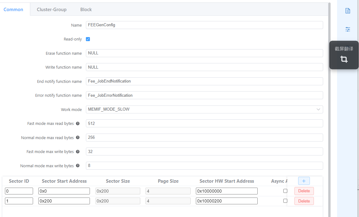

    工程FEE配置如下:
    3个block共用一个Group,其中一个block8个字节。写入该block后,执行几次Fee_MainFunction()以后,EFM-> STS[ACCERR] 就置1了,再执行就进入了HardFault_Handler,要是配置不超过8个字节,就没有这样的问题,麻烦支持一下,谢谢。
