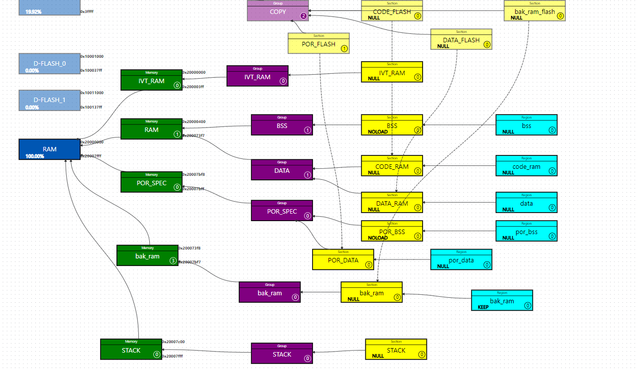

    1.将RAM的空间调整出来,留出需要新建BAK_RAM的大小,然后新建段:

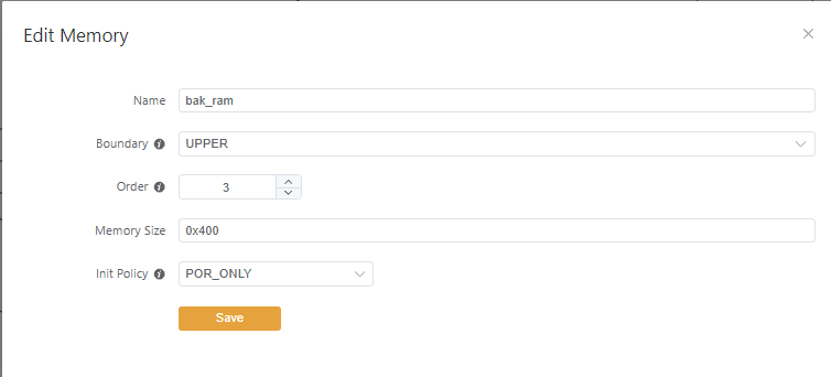

    2.设置段名bak_ram和size以及初始化段里变量的时间
    3.在copy段增加一个新的bak_ram_flash
    4.在bak_ram段的copy项选择刚刚新建bak_ram_flash:
    5.设置bak_ram为复位后保持段里内容
    注意点,如果需要powerdown唤醒后保持RAM内容,需要将Bak_Ram的地址设置在retention RAM地址区间
    附上例程:70fec49e-0596-4e80-bb91-98e646fe5731-bak_Demo.zip

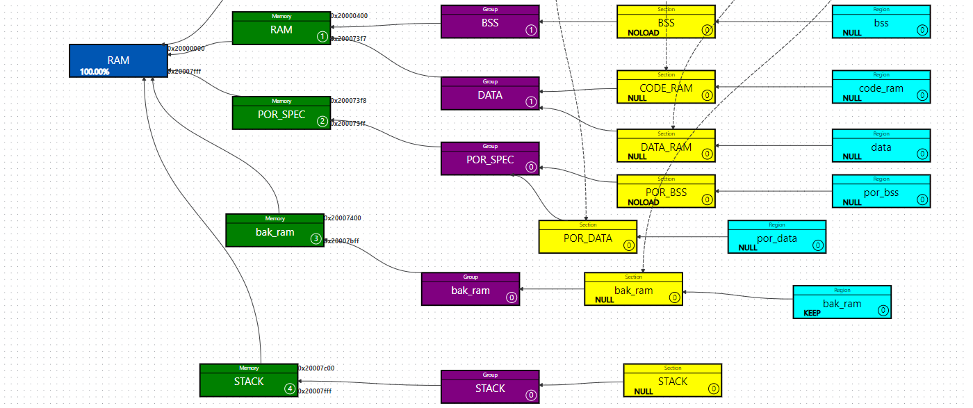

      测试结果:
      你的map文件显示Wakeup_Count的地址不在对应的段里,我把你的几个段重新编号后:
      测试过的工程:5199b922-8e3a-4fdf-9da5-7730eb579f6f-uds_app.zip

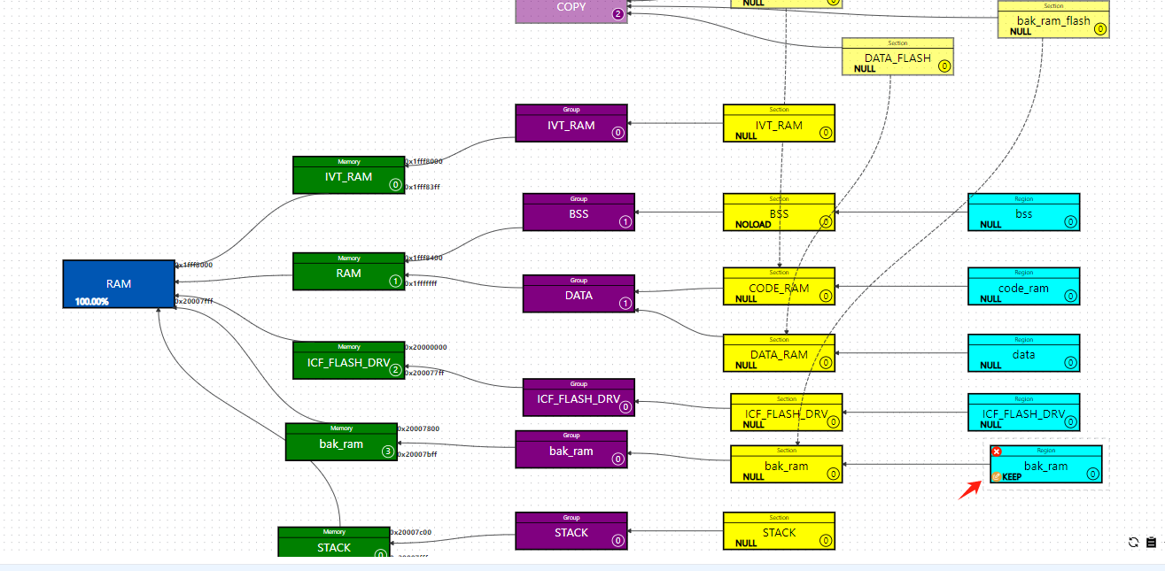

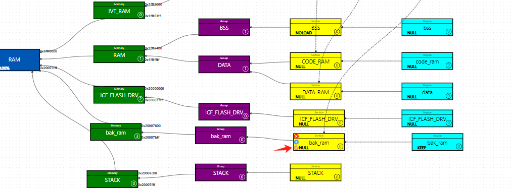

        qinzhao 您好,请教一下。为什么我按照上面的方法对MC的RAM空间进行调整,也参考了上面的例程,却没有实现软件复位后保留RAM中的数据的预期。
        是MC和LE芯片不支持这种操作吗?
        我使用的是MC的demo板
        求解,十分感谢

          image.png检查一下这个界面,从flash拷值到RAM,设置对没?

            感谢支持,也确实是这么操作的。如果可以的话能看一下我的工程吗?main.c里测试办法跟您给的demo也是一样的
            我的工程是
            fad273e9-ad3d-4f91-9100-36cce2f478c3-uds_app.zip

              写于 最后由 qinzhao 编辑
              测试结果:
