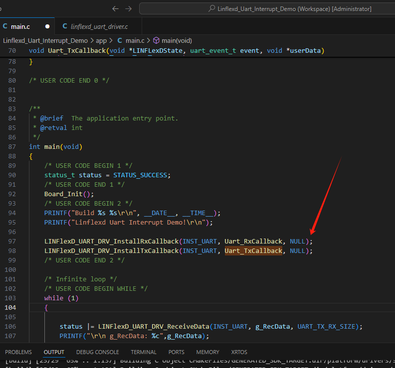

  4. YTM32B1MD1 Uart中断接收DEMO修改的程序会进入DefaultISR ,用官方DEMO配置也是一样的

    ed3aa81a-0738-4786-b983-9bf3494a7a2e-1741750399007.png 程序跑到箭头所指的地方就进入了DefaultISRLinflexd_Uart_Interrupt_Demo.yct yct配置工程已经提交

          NULL 是空指针,不会进这里的。
          是进的 HardFault?Hardfault 状态是什么
          FollowF 1 条回复 最后回复
          • FollowF 离线
            FollowF 离线
            Follow
            在 回复了 Diga 最后由 编辑
            Diga 在 YTM32B1MD1 Uart中断接收DEMO修改的程序会进入DefaultISR ,用官方DEMO配置也是一样的 中说:
            HardFault
            是进入了DefaultISR,麻烦你帮我看看我的串口的驱动配置哪里有问题,谢谢
            • runR 在线
              runR 在线
              run YunTu
              写于 最后由 run 编辑
              在LINFlexD_UART_DRV_InstallRxCallback前,需要确保 LINFlexD_UART0 已经Init了。
              如果进入HardFault,其行为默认也是DefaultISR。
              FollowF 1 条回复 最后回复

                   /* Send received data */
                  // status |= LINFlexD_UART_DRV_SendData(INST_UART, g_RecData, UART_TX_RX_SIZE);
                   /* Wait for sending to complete */
                  // while (!g_txComplete)
                  // PRINTF("\r\n g_RecData: %c",g_RecData);
                  // g_txComplete = false;
                  // g_rxComplete = false;
                   if (status != STATUS_SUCCESS)
                       //break;
                   /* USER CODE END WHILE */
                   /* USER CODE BEGIN 3 */
                  /* USER CODE END 3 */
                static void Board_Init(void)
                CLOCK_SYS_Init(g_clockManConfigsArr,CLOCK_MANAGER_CONFIG_CNT,g_clockManCallbacksArr,CLOCK_MANAGER_CALLBACK_CNT);
                CLOCK_SYS_UpdateConfiguration(CLOCK_MANAGER_ACTIVE_INDEX,CLOCK_MANAGER_POLICY_AGREEMENT);
                PINS_DRV_Init(NUM_OF_CONFIGURED_PINS0,g_pin_mux_InitConfigArr0);
                UTILITY_PRINT_Init();
                LINFlexD_UART_DRV_Init(0, &linflexd_uart_config0_State, &linflexd_uart_config0);
                程序正常跑起来的,没有进入DefaultISR了,串口是有发送数据的,用逻辑分析仪是能看到的,但是就是接收不到,麻烦帮我看看我的YCT和代码,哪个地方配置错了,谢谢Linflexd_Uart_Interrupt_Demo.yct
