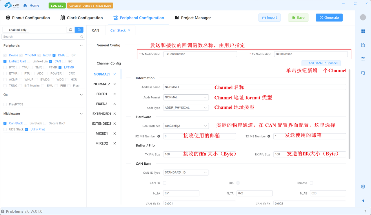

          Can Stack 和Uds Stack找不到设置物理地址,响应地址和功能地址的地方,请问一下,怎么设置呢?

              jiankang_wang 2e2e6332-d651-49e2-93fa-3d6cb51f67b7-1741340575442.png 这个Remote选项是干什么的呢?物理地址填写在CAN ID TX,响应地址填写在CAN ID RX吗?
                remote选项用于控制发送remote帧,请求其他节点发送数据。CANTP的代码中也没有实现对应的处理,只是后续可能会做相应的扩展,保留了一个按钮在这里。
                地址部分的话,跟选择的地址格式有关。
                您可以试试选择的地址格式是否可编辑 CAN ID TX 和 CAN ID RX 来判断在哪填写,在可编辑的情况下:
                • 发送就填 CAN ID TX
                • 接收就填 CAN ID RX
                否则就需要在 N_SA,N_TA,N_AE 中指定,指定的格式可以参考标准文件
                《ISO-15765-2-2016 》
                10.3 Mapping of the N_PDU fields
