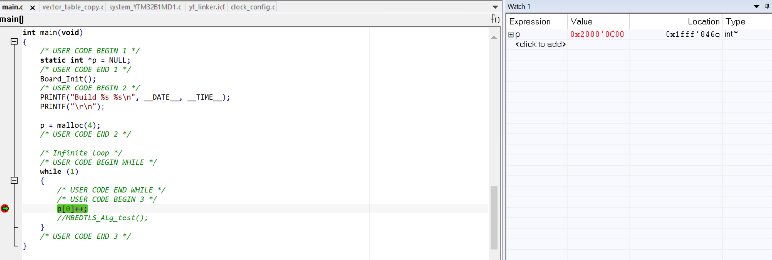

    求助,在YT-link添加HEAP之后生成IAR工程,使用malloc函数会返回Null,生成的Vscode+gcc代码是可以正常使用malloc函数的。
      根据IAR的手册,
      image.png,必须定义一个block 名字叫HEAP才可以。
      地址无所谓。
      因为yt-link的一些限制,会默认给block 加上_block 的后缀。如下:
      需要手动把这个_block 去掉:
      这个问题下个版本会增加自定义名字的选项来解决这个问题。

        测试可以了,谢谢大佬

          除了上面说的,还要手动指定YT-LINK中HEAP section中的大小,否则无效
