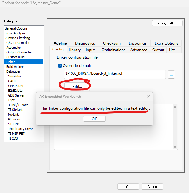

    当需要修改STACK大小时,提示icf文件不可编辑
    其他:该例程是由工具yt生成
    请问这是都有这个问题的吗,有什么解决办法吗

      在YT_LINK里面修改

        xianghan 谢谢
