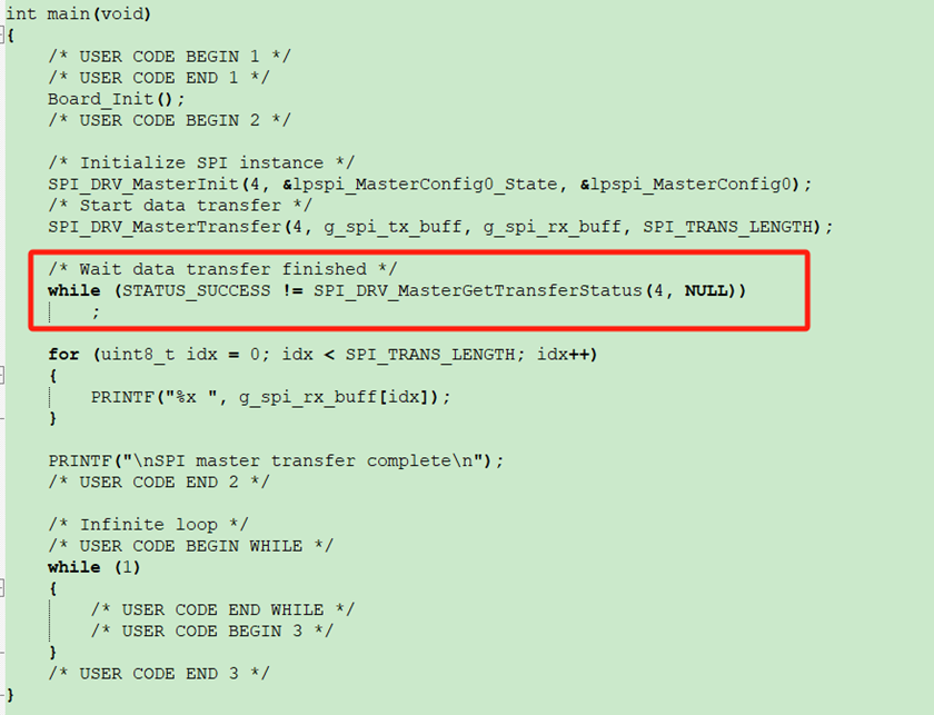

    问题描述:Demo板没有接任何外设,SPI_Master_Demo程序运行后卡在while (STATUS_SUCCESS != SPI_DRV_MasterGetTransferStatus(4, NULL))状态判断里面
    解决办法:SPI的SCK引脚不能有任何接地和接VDD的行为,因为SCK引脚在发波的过程中会检测其输入的信号,如果发现发出去的电平和读回来的电平不相等会一直处于等待状态;

      SPI默认会用发出的SCK回读进行数据采样,如果SCK被意外Tie0或者1,或者没有分配对应的引脚,以及分配了多个引脚都会出现上述状态,这个属于硬件异常。

                    可以在while里面加个超时判断,通过超时来报故障并且跳过死循环,这个是通用的一些做法。

                      yt0069 现在就是用的,这种办法,但是存在一种风险,根因需要明晰一下,是因为硬件上下拉问题或芯片IO驱动问题,还是通讯速率问题;出现错误有些情况是不能被接受的;

                          可以示波器看一下spi通讯的波形,看看硬件上是否有做阻抗匹配,特别是告诉通讯的时候。如果是通讯线被短路到电源或短路到地的话就得从其他方面上来避免短路问题。
