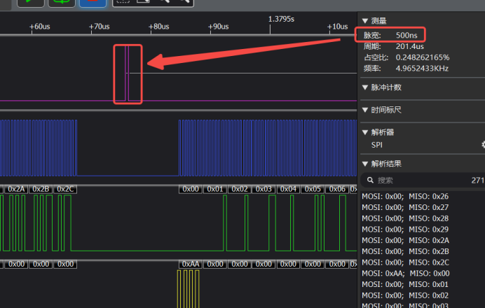

    下图为spi2 slave收发数据的全貌,逻辑分析仪抓取的。

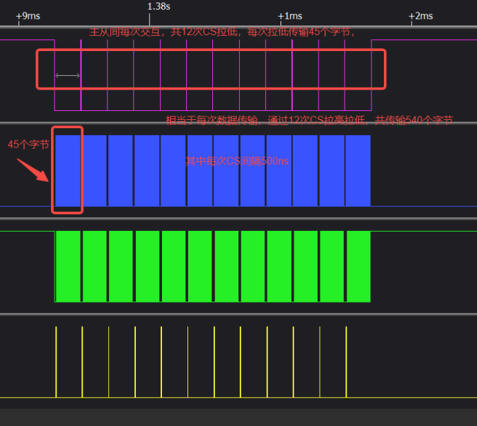

    其中每包数据的全貌如下图所示,以第1包数据为例,

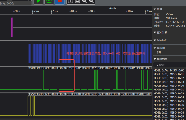

    在第四次数据传输失败的地方,将数据剥开来看,如下图所示:
    基于以上问题展开分析:
    为什么数据这么重要,因为使用了DMA, 上述问题产生之后,tx count和rx count将不再同步,收发不再对齐,导致 spi tx fifo产生under flow。

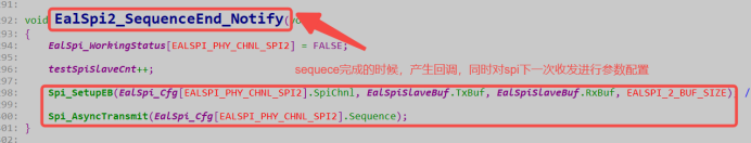

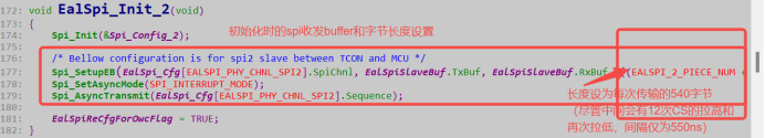

    以下为应用代码设置:
    我的问题是:
    为什么在数据收发、DMA搬运的时候,会产生数据错乱。

      3. master每45个字节后cs会释放一次,理论上slave和master的通信要一致。
