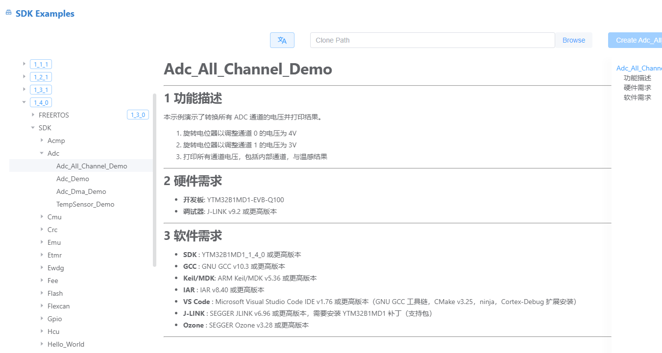

    YTM32B1MD1芯片只有1个ADC模块,最多可以同时采样8个通道,但是需求上要采9个ADC通道怎么办?

      image.png参考下这个demo

        分时复用,例如 可以5ms采通道1-8;下个5ms采通道9-16

          xianghan 你好8个通道以上应用案例有吗?

            image.png参考下这个demo

              ysog 嗯 好像都是用中断的形式,没有轮询的。
