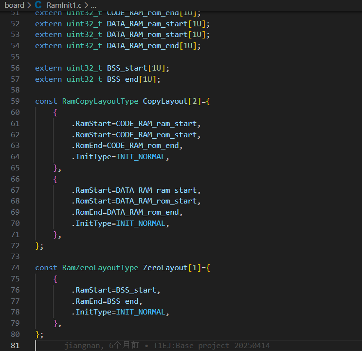

      image.png这个DEMO是跑通了;注意POR标志需要手动清掉,不然每次复位都会认为是上电,会继续初始化该段
      Hello_World.zip

        qinzhao 在 使用软件复位后保留RAM中的数据,复位后无法保存 中说:
        Hello_World.zip
        • 曹文勋曹 离线
          曹文勋曹 离线
          曹文勋
          #34
          好的感谢赵工,就是清除POR标志的问题

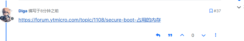

                #37
                https://forum.ytmicro.com/topic/1108/secure-boot-占用的内存

                  #38
                  看看你dmap文件,可能是栈或者其他部分占用了这里
                  曹文勋曹 1 条回复 最后回复
