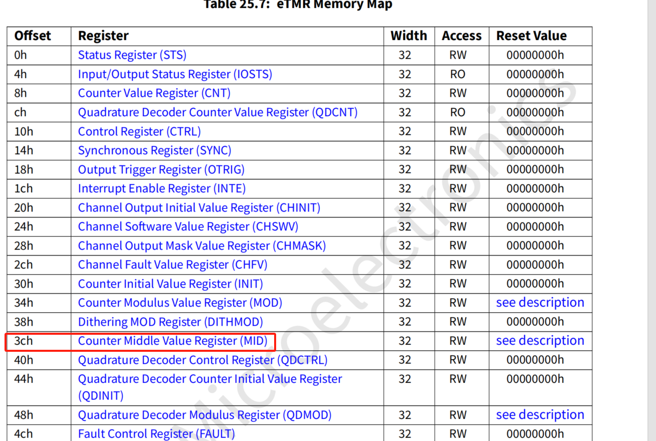

      ETMR1 4 5 6 7产生PWM。可以用0 1 2 3的output compare功能,然后可以改变VAL0 VAL1产生trigger,改通道0 1 2 3的value 值不会影响 4 5 6 7的PWM输出。MC芯片ADC最快支持1M的采样率,需要在下次触发前发完成上次的ADC的采样。因此需要合理设置value值

        image.png可以选择mid点去做触发ADC,mid可以根据实际需求选择在周期内的任意时刻进行触发

          MC0手册里面没有看到这个MID这个寄存器。现在需要有八个触发点,只剩下这个eTMR的四个通道。VAL0和VAL1的值不是跟占空比有关么,我想问的能够直接更改VAL0和VAL1的值吗?直接更改的值有用么,会不会有什么影响?
