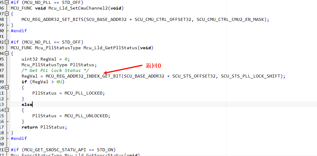

  4. 程序初始化时,一直卡在Mcu_GetPllStatus状态

    程序初始化时,一直卡在Mcu_GetPllStatus状态,其中

      shuoli 外部晶振没有起振,拿示波器量了波形也不对,换了一个晶振也不行,硬件在排查了
      haiyangH 1 条回复 最后回复
        您好:
        出现这种情况是因为PLL不能锁定,您可以检查一下PLL对应的寄存器,看看是否锁定了,配置的PLL参数是否合法等。

          确认一下晶振配置是否与实际板载的晶振一致

            请问博主这个问题解决了吗?
            我在开发S32K3的LIN功能时,根据demo在MCAL下添加了MCU等组件,在进行初始化时也遇到了同样的问题

              lujiaoyang 解决了。

                shuoli 没想到今晚能得到回复,请问你那边的问题原因是什么呀?怎么解决的呢?

                  lujiaoyang
                  1. 排查一下硬件板子上晶振是否正常起振(可以用示波器看一下)
                    2.检查软件配置中晶振频率配置和实际的是否一致
                    3.检查IDE中选择的仿真器是否是你实际连接的
                  lujiaoyangL 1 条回复 最后回复
