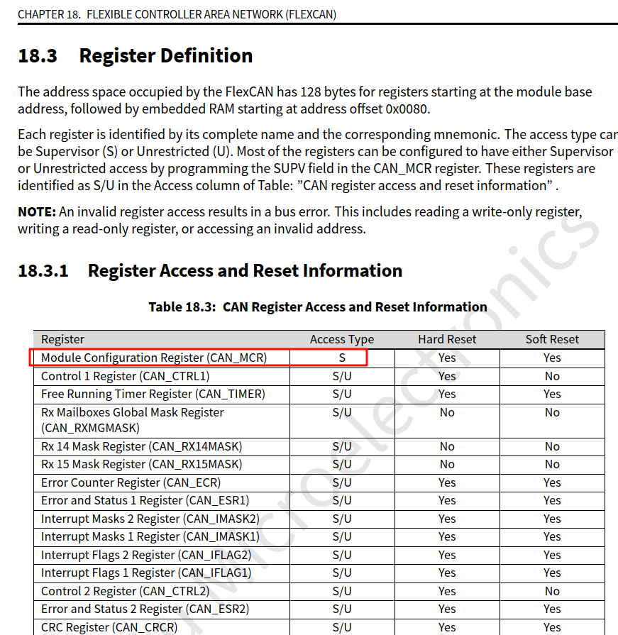

              发现can->mcr寄存器在用户模式下,访问进入hardfault,看手册ppu并未保护这个寄存器,手册里并未找到相关的描述,请分析下原因呢?
              • runR 离线
                runR 离线
                run YunTu
                在flexcan章节有对flexcan寄存器权限的描述。CAN->MCR需要特权模式。
