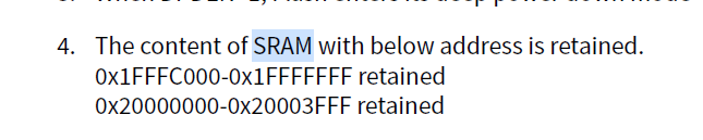

    客户希望在Powerdown下保存一些变量数据,查看手册发现SRAM有32k(0x1FFFC000-0x1FFFFFFF,0x20000000-0x20003FFF)可以保存。
    在YTLINK上单独分配了一块SRAM,但是因为需要指定地址范围,所以产生了一块多余Test_RAM,所以想能不能也利用起来。
    或者可以单独在RAM上单独指定Section范围吗?
      恩,可以分配一些数据到test_ram 里面。
