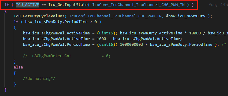

    Icu模块配置etmr模式捕获PWM占空比,由占空比由50%变为100%,Icu的状态不为ICU_ACTIVE,无法更新占空比数值为100%。
    使用EB软件,EB软件会提供Icu_GetInputLevel()函数获取pin脚的高低电平,软件可以自行修改为100%。
    请教一下这个功能要如何实现!!

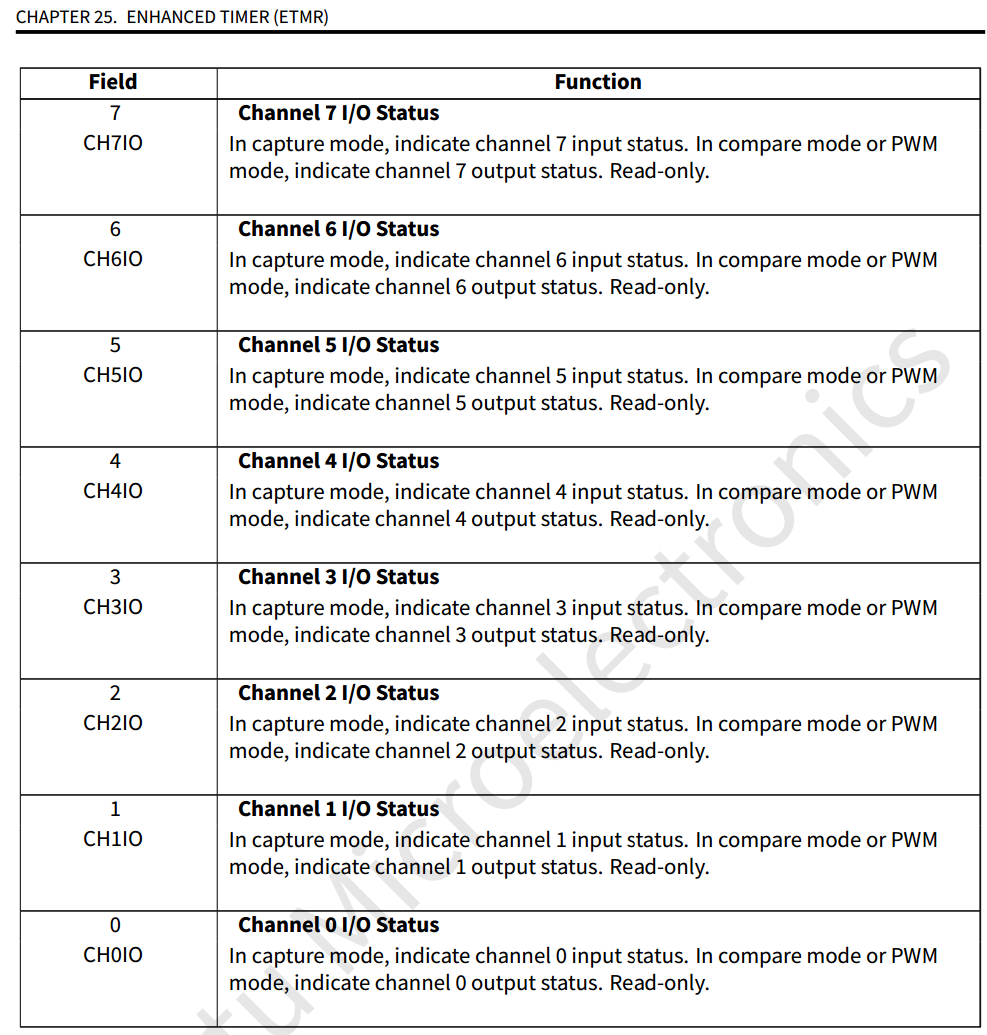

      可以通过读取eTMR外设的IOSTS寄存器CHxIO位状态来判断管脚高低电平状态
