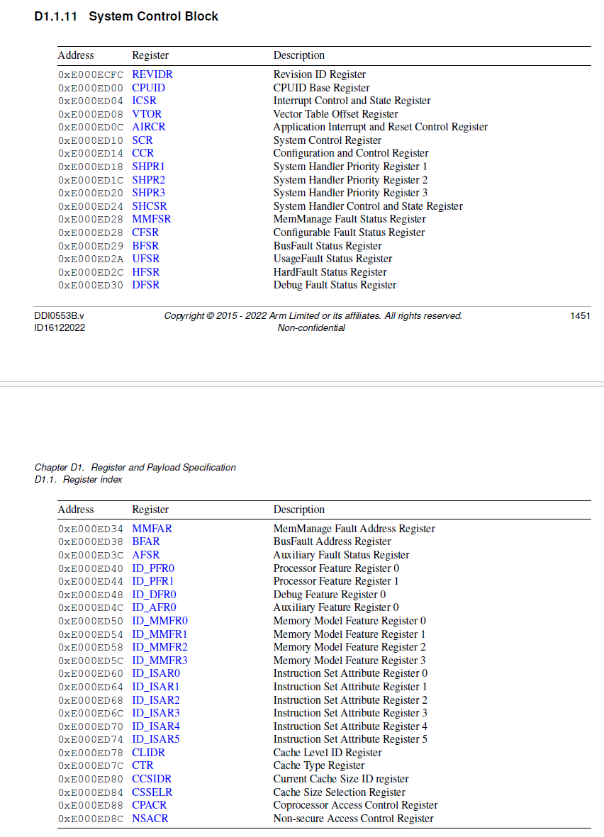

      可以先看一下 SCB 寄存器,看一下错误原因,busfault and memfault 会显示错误地址,如果是单纯的 hardfault ,可以根据栈的信息一步步回溯,看一下可能会出的问题

        有没有类似的调试信息 什么原因导致的hardfault 因为我的can接收放在中断中进行的 直接就进入到了hardfault里了 这个现象也不是必现的是偶发的
          写于 最后由 Diga 编辑
