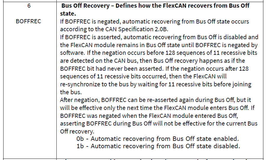

  4. 请问如何可以向其他芯片一样,通过判断can是否进入busoff状态,然后做快启动和慢启动?
    • runR 离线
      runR 离线
      run YunTu
      关闭BusOff自恢复
      CAN0->CTRL1 |= CAN_CTRL1_BOFFREC_MASK;
      注册BusOff回调函数,获取BusOff状态
      FLEXCAN_DRV_InstallErrorCallback(CAN_INST, DRV_CAN_ErrorEventCall, NULL);
      可以参考下面YTM32B1MD14的demo:
      Flexcan_Busoff.zip

        关掉CAN的自恢复,

          有没有相关库函数进行配置?

            run YunTu
            关闭BusOff自恢复
            Flexcan_Busoff.zip

              好的,谢谢,已经成功进入busoff了。
