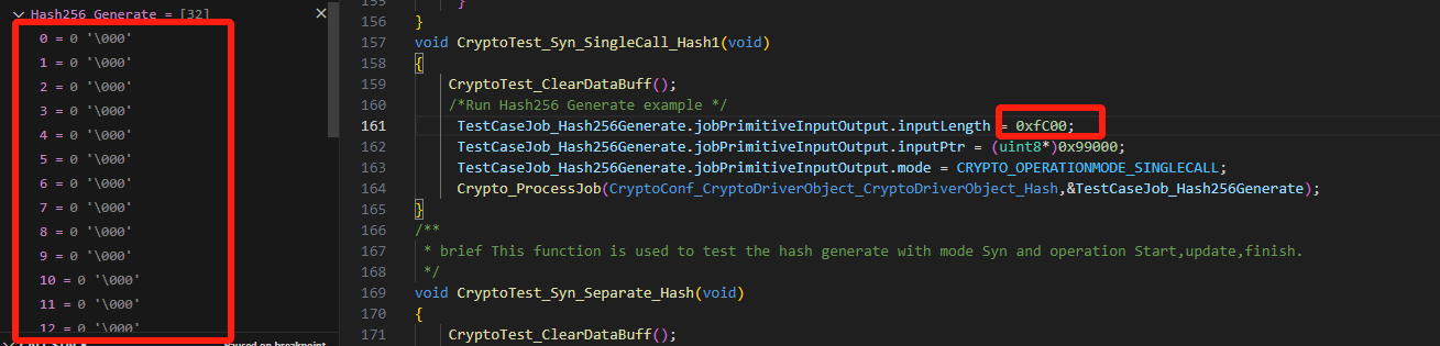

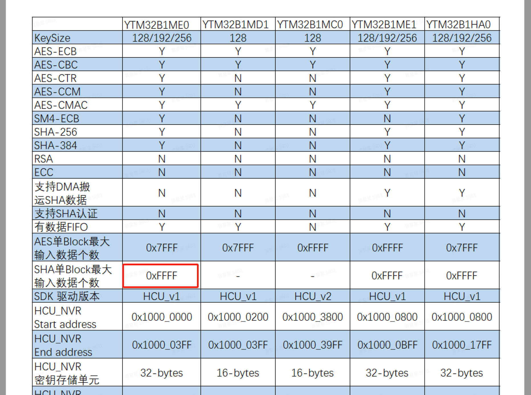

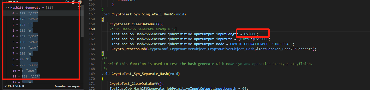

          Frankie MACL使用同步作业下的single mode,发现输入单包长度必须得小于0xF800,超过此长度,就无法加密出数据,跟AN文档中数据不符合。
