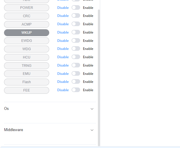

  4. YT tool里外设配置怎么无os选项如何解决?tool版本2.7.2

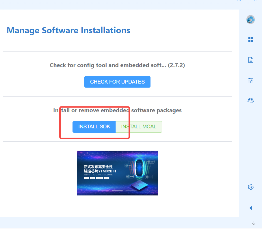

        在安装 skd的地方,安装os 中间件

          wankunpeng 安装sdk的地方在哪里
