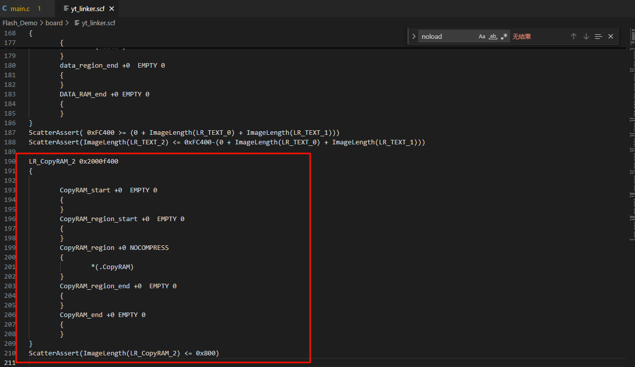

                keil工程的link文件.scf中给新开的RAM段“CopyRAM”增加noload属性?
                在工具中YTlink直接配置noload未生效,比对设置noload属性的.scf文件和未设置noload属性的.scf文件没有差异。
                  noload 对 KEIL 没有效果

                    在 回复了 Frankie 最后由 编辑
                    Frankie Keil环境下有没有其它方式能够避免编译后hex文件中带有RAM段,还是说只能手动删除掉多余的段
                      可以参考这个帖子。
                      https://forum.ytmicro.com/topic/607/b1md-mcal-dio例程生成的hex文件为什么有0x1fff8400地址的信息/3?_=1753772506639
