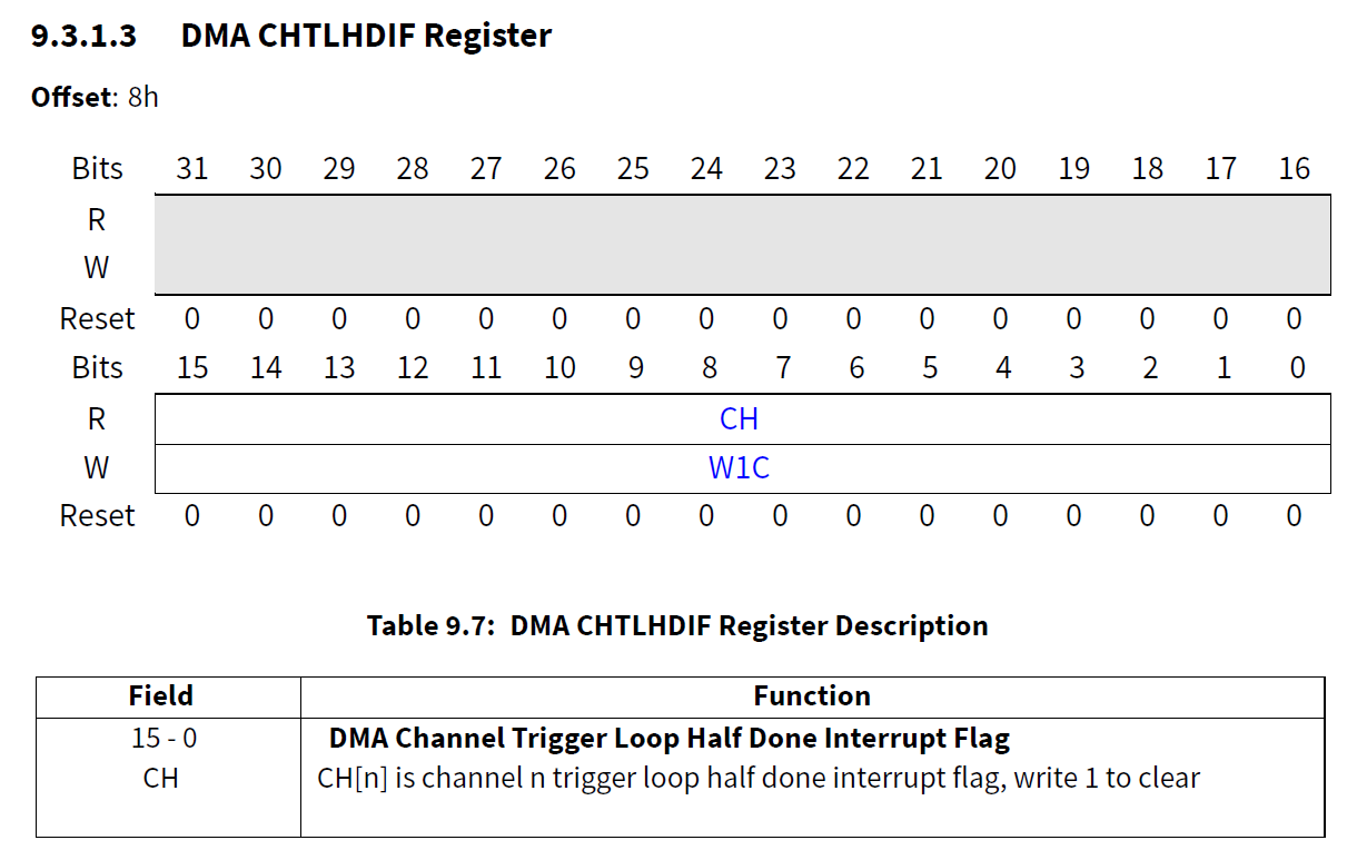

              DMA是否支持半完成中断,或者,双路buffer
                半完成中断是有的
                • cdmar79C 离线
                  cdmar79C 离线
                  cdmar79
                  RM手册里,只有DMA Channel Error Interrupt Flag,具体值没描述
                  YTM32XXXXX.h 也没找到,麻烦告知下
