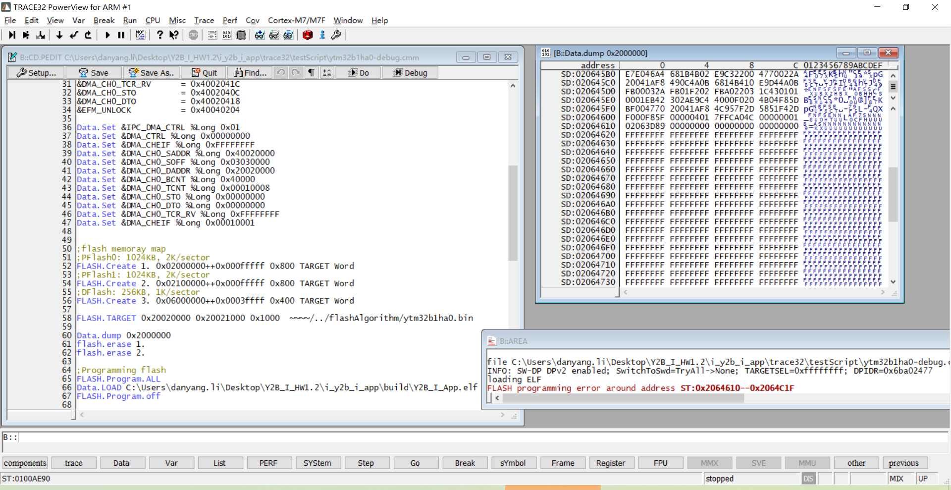

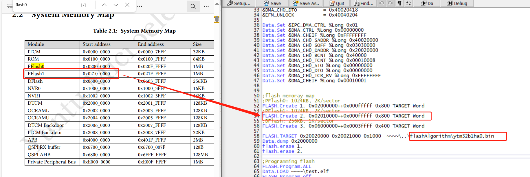

          您好,最新的脚本里YTM32B1HA0的flash地址不太对,但是我手动更改过后依然无法加载我的elf文件,会报错FLASH programming error around address ST:0x2064630--0x2064C5F。想咨询下是需要修改\flashAlgorithm\ytm32b1ha0.bin文件吗

            把劳德巴赫界面截全看一下

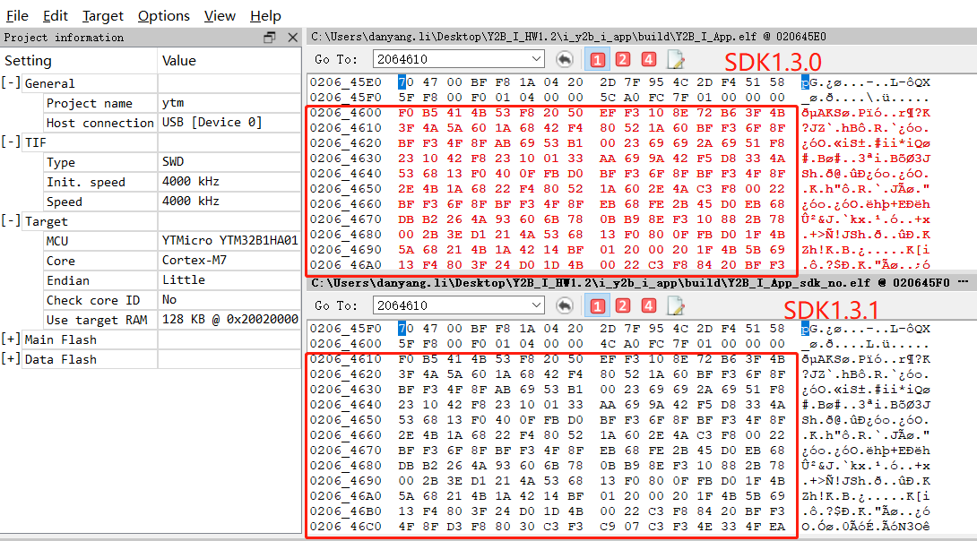

              您好,界面如上,麻烦帮忙看下。另外我发现使用YTM32B1HA0的1.3.0版本SDK可以正常加载使用我的elf文件,但是使用1.3.1版本SDK会报错,看了下是FEATURE_ADC_SUPPORT_LOW_POWER_KEEP这个宏的更改引起的。报错位置两个elf文件对比如下9fd4bcb4-583f-40f8-9781-28ae1e1bdcaf-image.png
