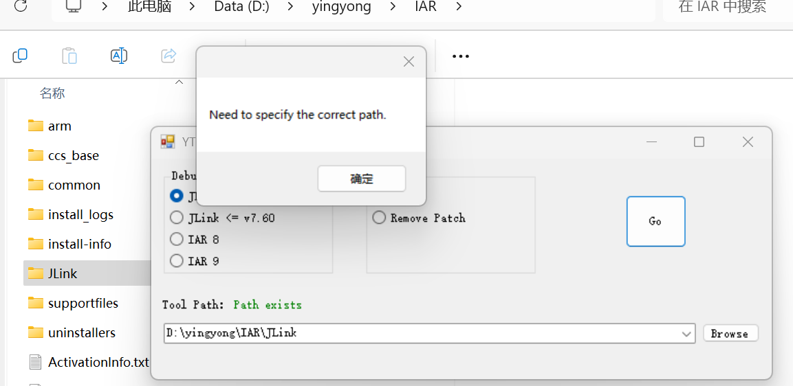

          您好,当我添加ME0芯片的patch时,我就只看见这个JLink工具的界面弹出,在Target Device Settings 里也没有出现云途芯片的信息。
          我尝试了YT Config Tool里的Patch Tool,也试了下载Patch工具包,都是出现截图里的界面。
          请问应该怎么解决?

                    您好,我想要对JLINK进行Patch操作,但是出现如下报错,是为什么?
