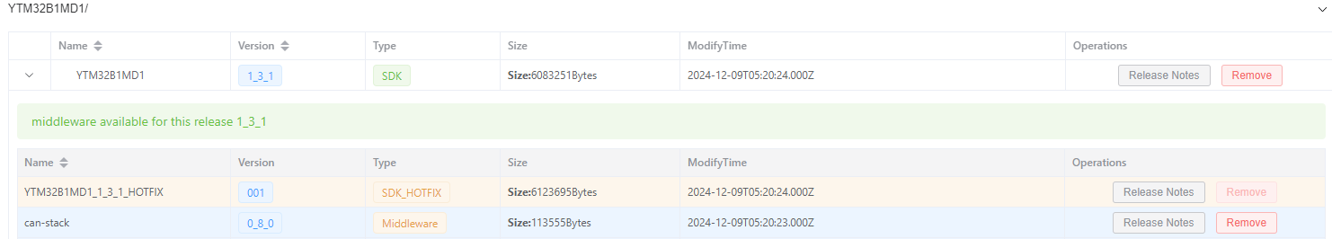

    软件安装包这里发现一个hotfix,这个是什么东西?
      写于 最后由 Frankie 编辑
      hotfix是在同一个大版本下的,小的bug修复或者功能改善。
      如果hotfix 对应release note里有你需要的功能,你可以选择安装hotfix,安装好后重新生成代码即可,之前可以编译过的代码,可以重新编译直接运行。
      hotfix 有如下特性:
      • 不会对之前的工程有影响,安装好后,可以直接打开工程(避免迁移)
      • 所以的API不会有任何变化
      • 现有的配置项自动兼容
      • hotfix 版本从001开始,如 001,002
      • 高版本的hotfix总是包含低版本的hotfix,如hf002包含了hotfix001的变动,只需要安装hotfix002(高版本的hotfix)即可。
      • hotfix安装好后不能删除,如果按照错了,可以先卸载SDK,再重新安装

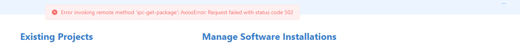

            同问,hotfix安装异常什么情况
