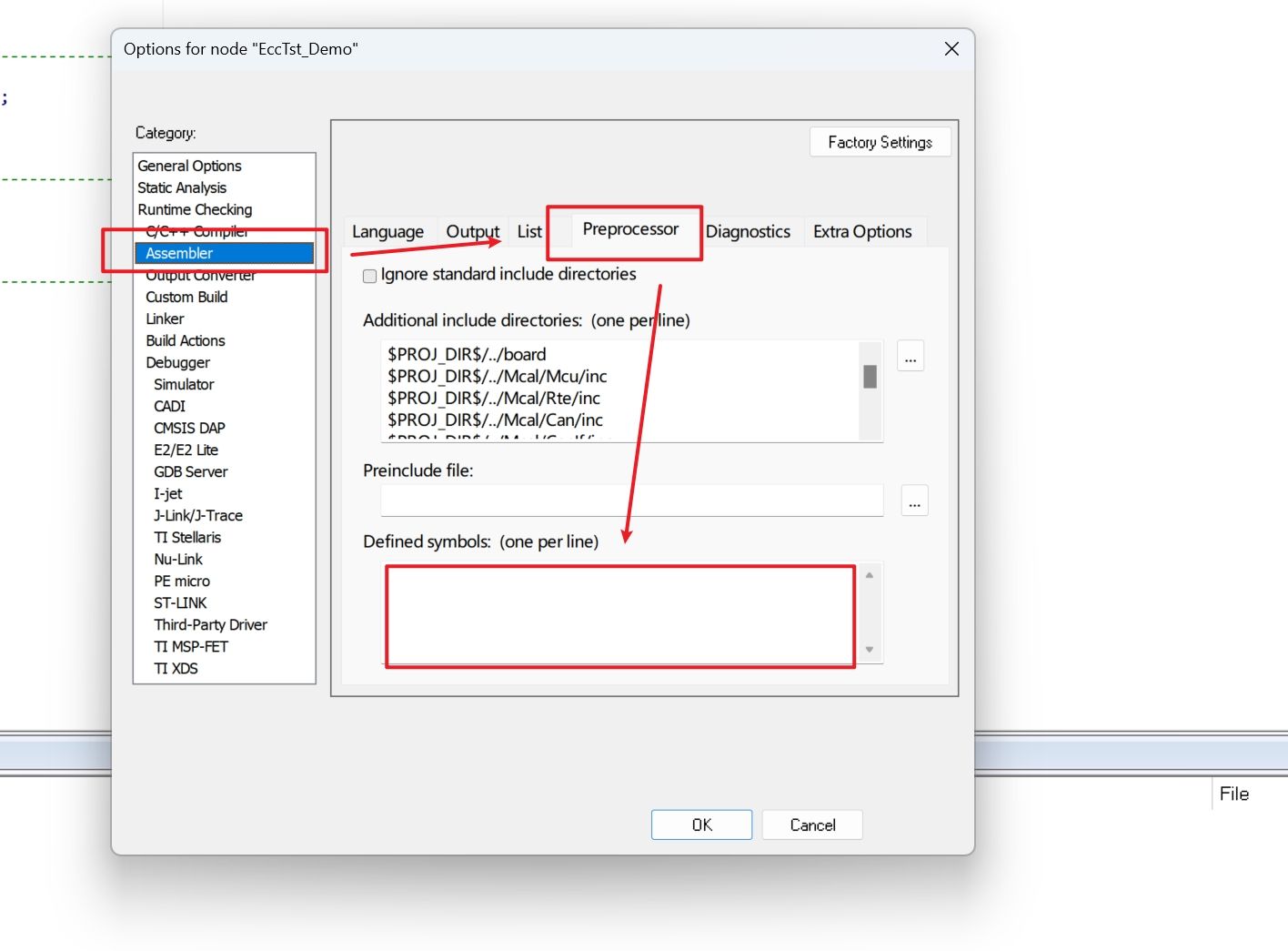

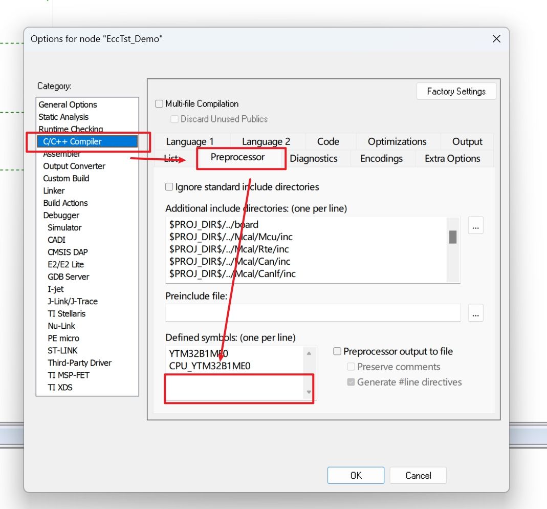

              IAR的改法:
              25
              22
