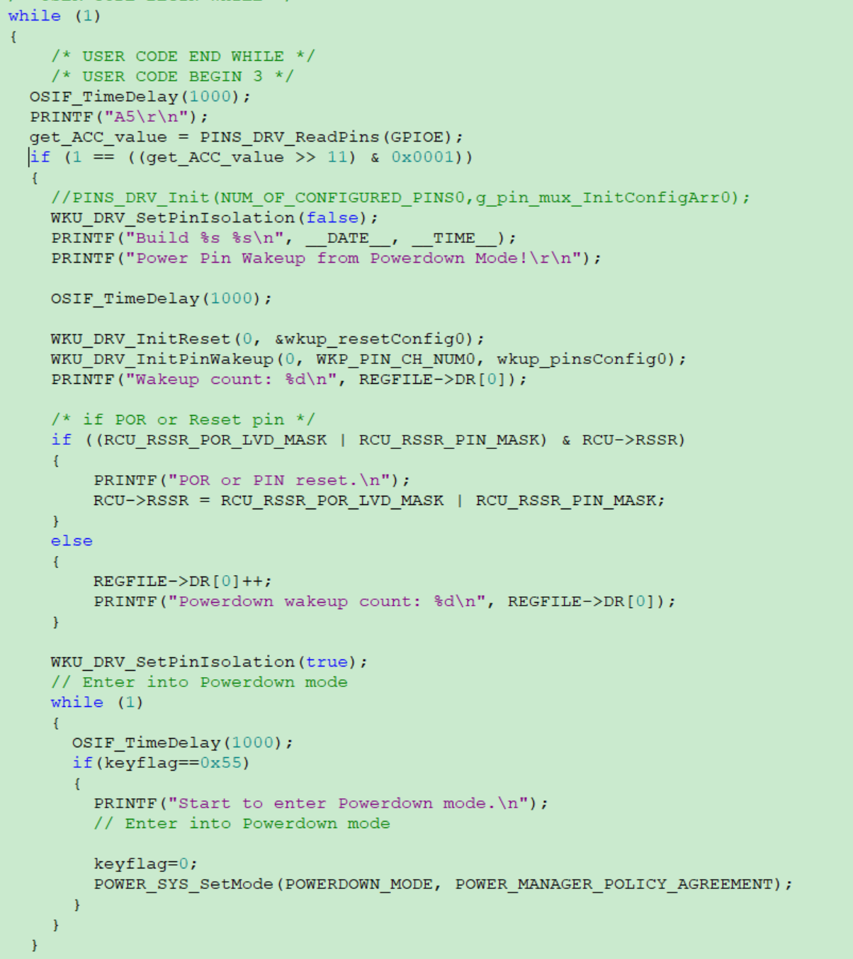

    问题描述:MCU在进入Powerdown模式之前唤醒脚设置为下降沿唤醒,实际进入Powerdown模式后下降沿不能唤醒要重新产生上升沿才能唤醒,并且唤醒的速度很慢!
    MCU型号:MC0、MD1、ME0系列
    SDK版本:SDK 1_3_1
    问题产生原因:
    在程序中使用了唤醒引脚进行IO状态的读取和判断,从而就出现了唤醒慢和唤醒边缘和设置的不一致问题

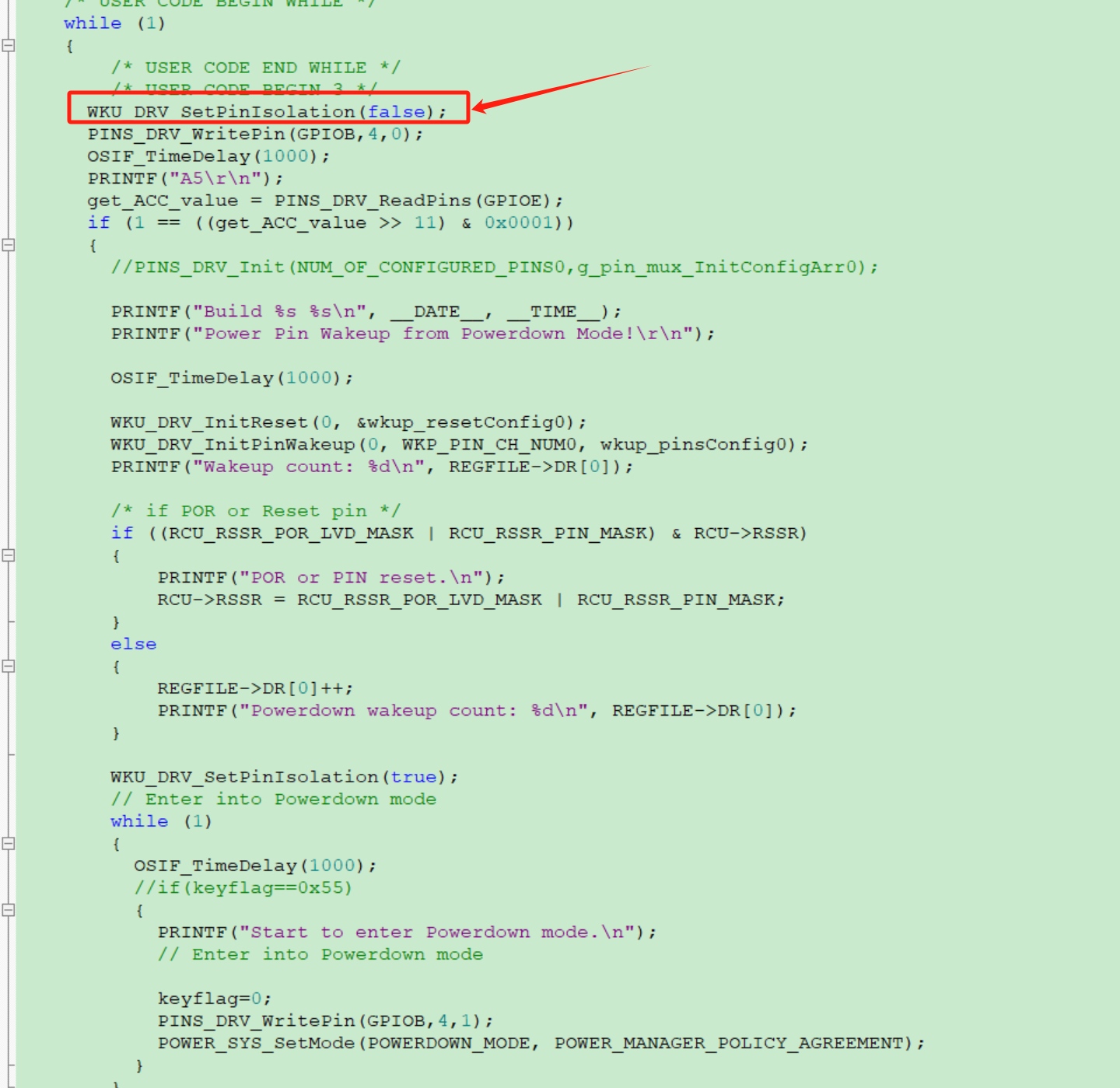

    解决办法:

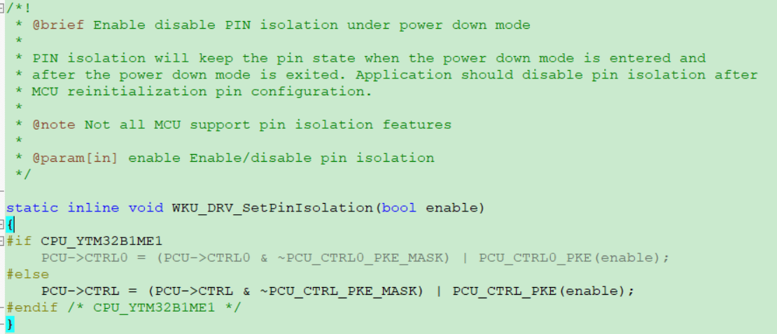

    将WKU_DRV_SetPinIsolation(false)这条放在唤醒IO口使用之前
    WKU_DRV_SetPinIsolation函数使用建议:
    在PINS_DRV_Init函数执行完以后需要马上执行WKU_DRV_SetPinIsolation(false)才能够防止唤醒IO一直处于隔离状态,读取不到IO真正的电平状态!
