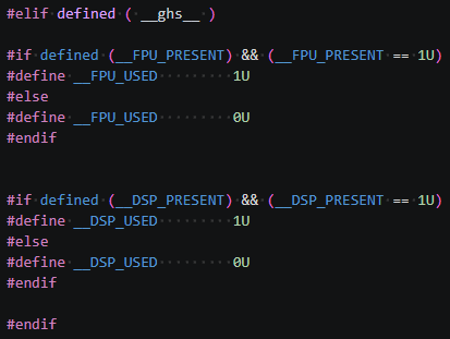

    3.0.0 版本 mcal 的 core_cm33.h 文件中 __ghs__ 下的 __FPU_USED 和 __DSP_USED 没有考虑编译器选项,如下图

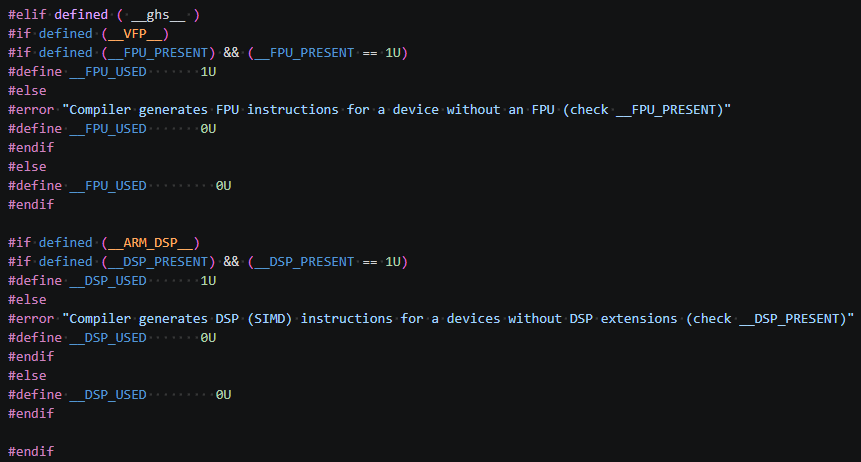

    2.3.0 版本有做相关保护,如下图

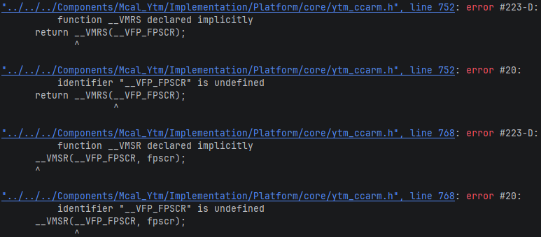

    影响:
    编译器产生如下报错

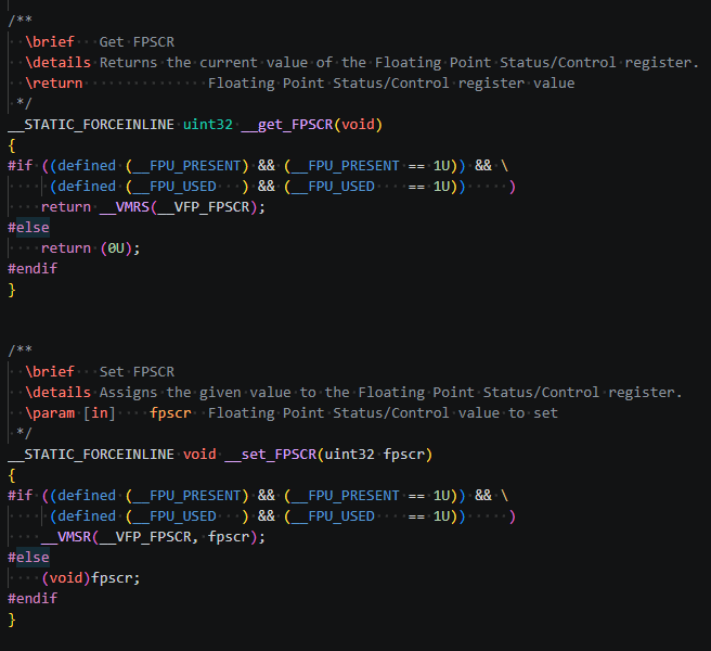

    影响点如下图,ytm_ccarm.h 中 __FPU_USED = 1 时使用的 __VMSR 函数和 __VFP_FPSCR 符号在编译器使用 -fnone 参数时不存在
