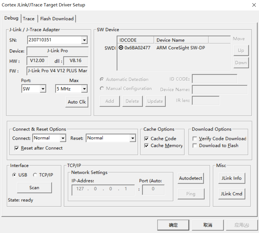

  4. YTM32B1MD14G0MLHT 部分板子先使用J-Flash烧录程序后,再使用Keil 下载另外的程序,点全速运行,从打印信息来看,运行的还是J-Flash烧录的程序
1 帖子 1 发布者 26 浏览
  • YangchengyeY 离线
    YangchengyeY 离线
    Yangchengye

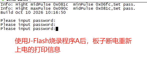

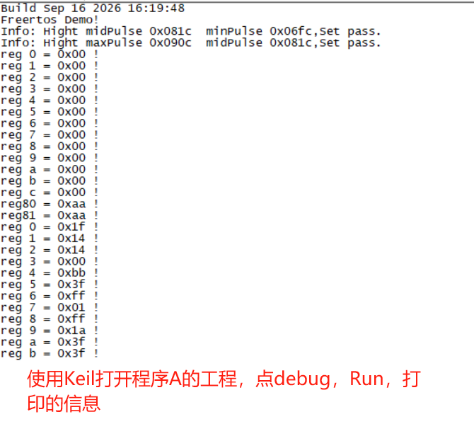

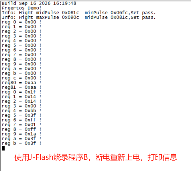

    1.先使用J-Flash烧录程序A后,断电重新上电的打印信息如下:
    2.使用J-Flash烧录程序B后,断电重新上电的打印信息如下:

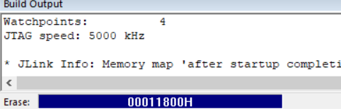

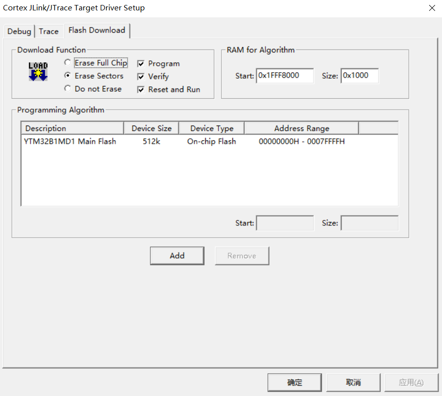

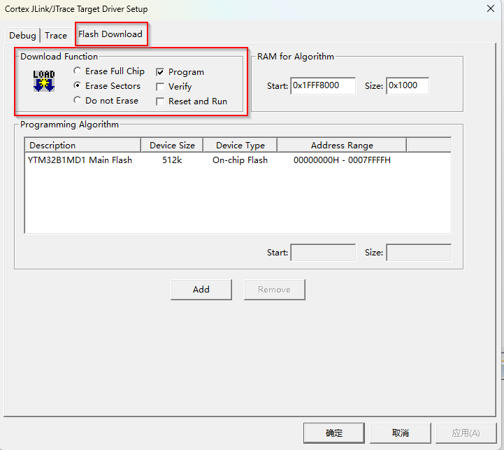

    3.使用Keil打开程序A的工程,点debug和Run后的打印信息,和程序B的打印信息一样。

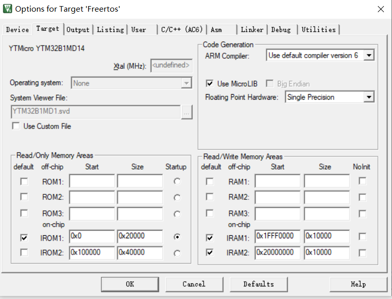

    Keil配置的Flash地址从0开始
