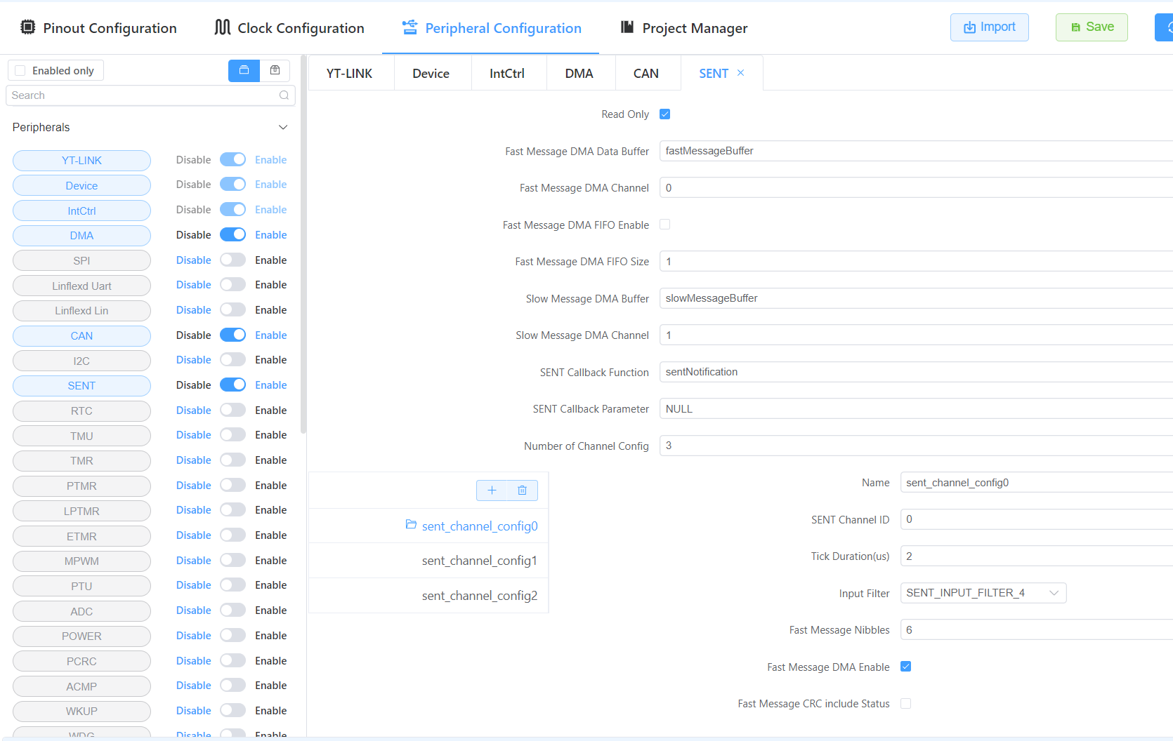

    如图所示,sent通道数量最大只能配置4个,我需要配置8个通道,该如何配置?还有要怎样确定配置的是SENT0还是SENT1.

      这个最开始确实只考虑了只有一个 SENT 的情况。
      如果可以的话,什么应用场景会用到 8 个 SENT 通道

        我们EHB要采集8路压力传感器信号

          ZJJ1995 Sent模块初始化Api的第一个参数填外设实例号,如demo中的SENT_DRV_Init(0,&sentUserConfig,&sentState); 表示sentUserConfig配置的是SENT0

            我们底层使用的是MCAL,现在要单独添加SENT模块,目前已使用sdk把sent模块配置完成了,已加入工程,我该如何进行初始化呢
