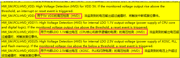

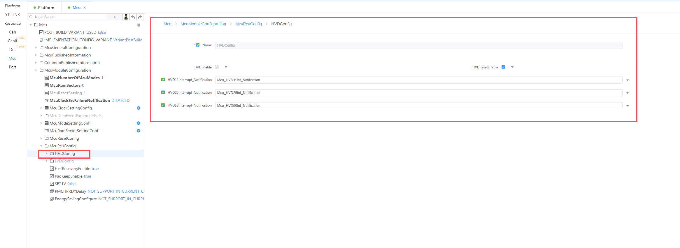

        yangke 在 关于ME05系列的HVD检测 中说:
        好的,我试试
