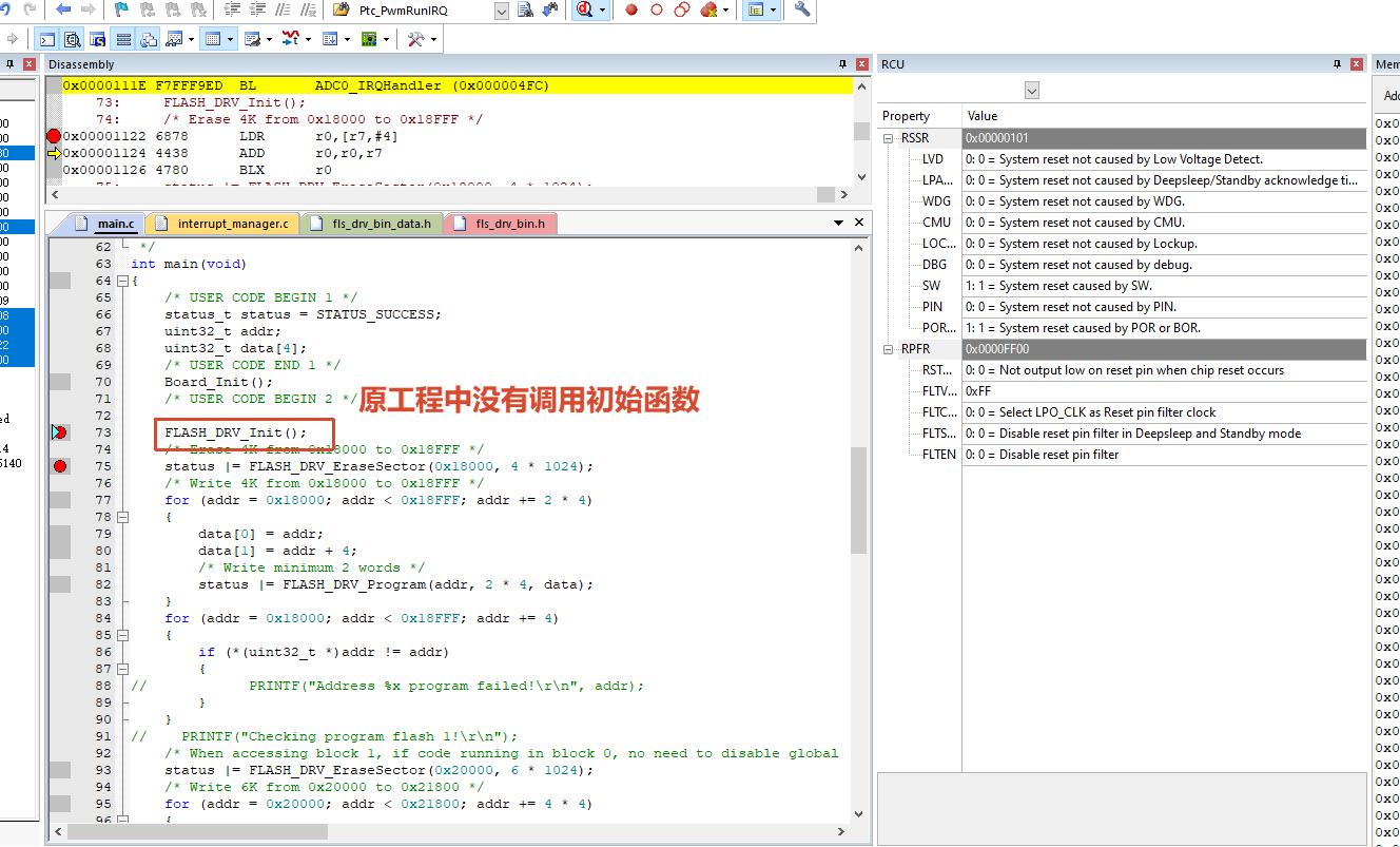

    flash_driver里的驱动是同步的,这个函数里面是有while循环等待的,你看一下rcu的rssr寄存器看看复位原因是什么
    • yangkeY 离线
      yangkeY 离线
      yangke YunTu

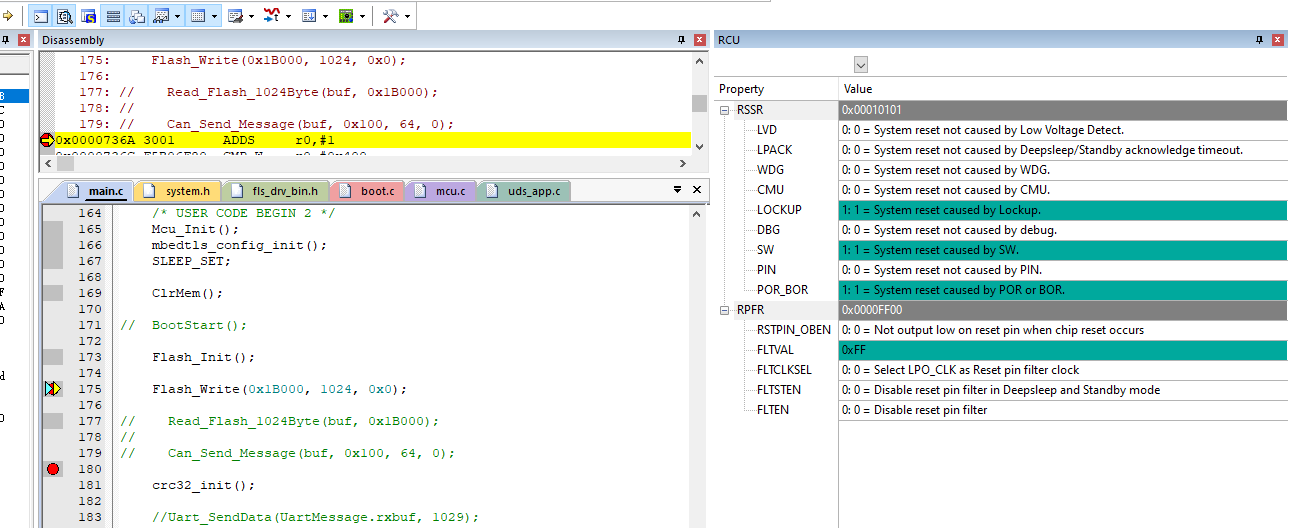

      1、可以通过RCU.RSSR寄存器查看复位原因
      2、确认一下程序有没有进入hardfault

          yangke 在 动态加载flash_driver.hex 中说:
          RCU.RSS
          是Hardfault了,这个有什么办法解决?flash_driver.hex能不能自己写逻辑重新生成?由样例工程吗?

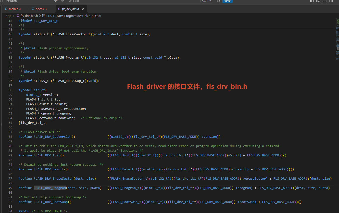

                  yangke LV_Boot.zip 这个工程使用的时钟频率为32MHz,flash_driver的内容与频率是否有关联?

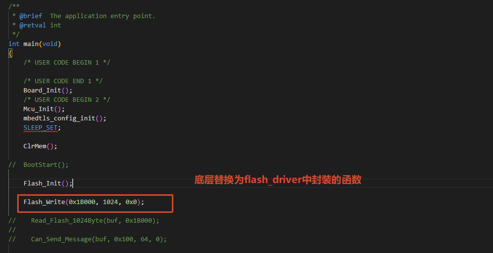

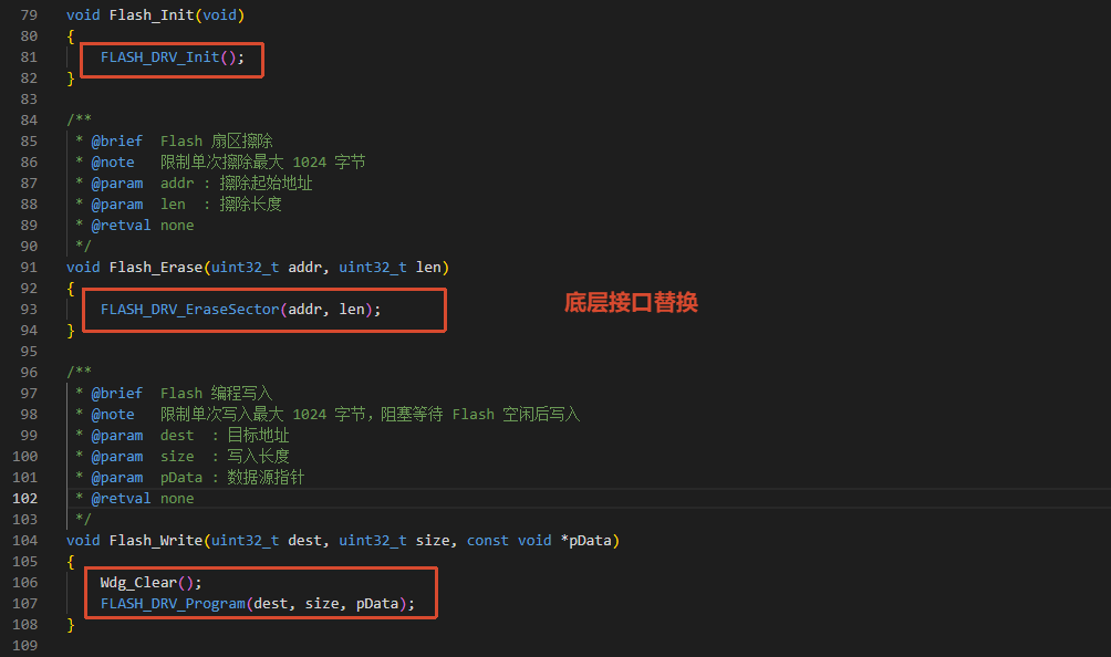

                      haiyang yangke https://forum.ytmicro.com/post/4936 的flash_driver_bin (2).zip中MC0的工程使用demo板 Flash操作功能也没有运行起来,麻烦协助一下,项目挺急的

                        Xgq flash driver bin 对齐后放到sram中运行测试是正常的,时钟我在验证的时候修改到24M,后续测试记得修改回来。
