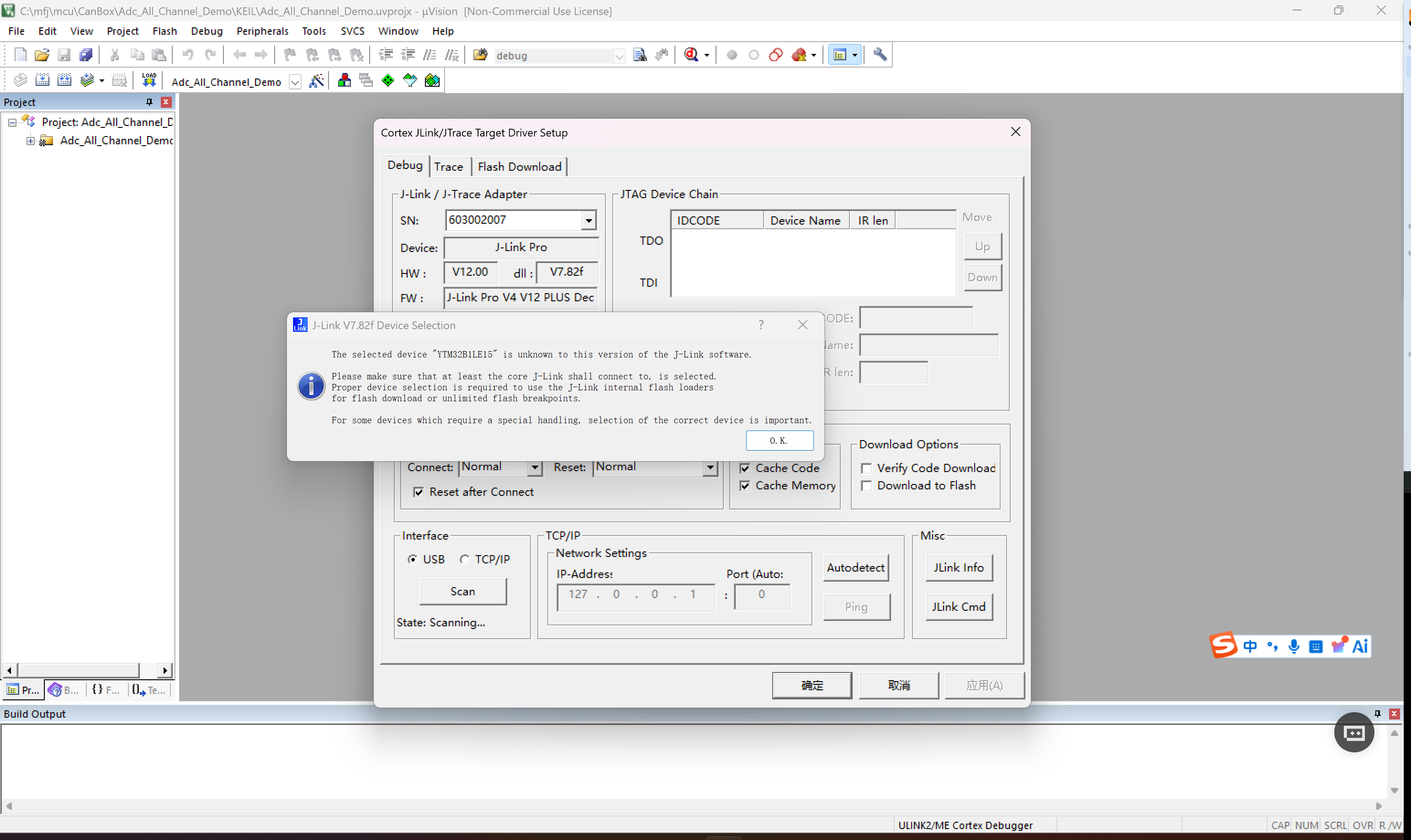

    在YCT生成Demo工程,选择J-link连接时,出现如下提示,be8f81ed-d49e-4f84-8f2e-0f040ff32b9a-企业微信截图_17918041624232.png

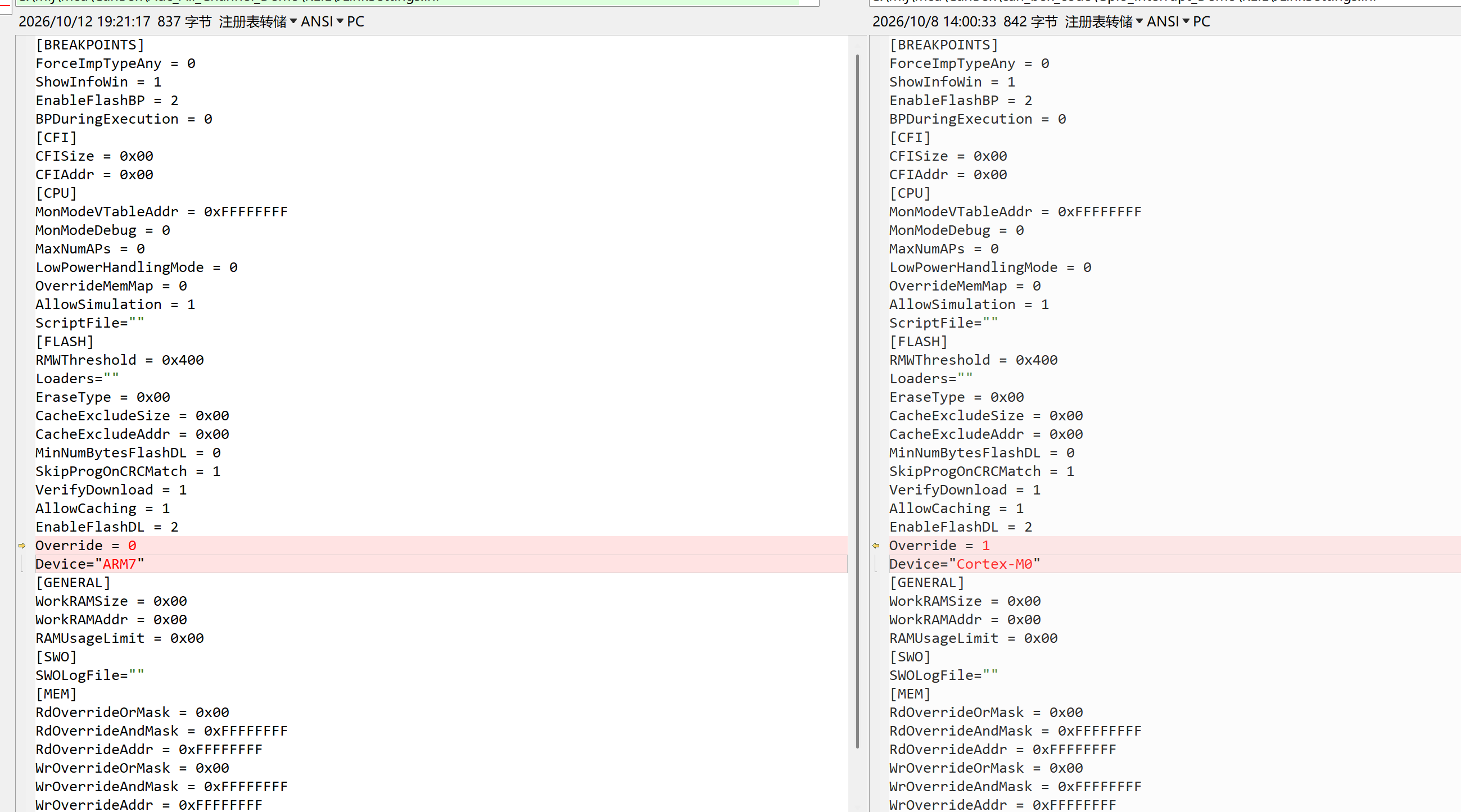

    和之前能使用的工程比较发现,Demo工程生成为 “arm7” 内核了6d8ed826-4d8c-4835-848d-63cb558d0f7f-企业微信截图_17918048051972.png [图片]
    重新选择M0 后,Jlink能够识别了。

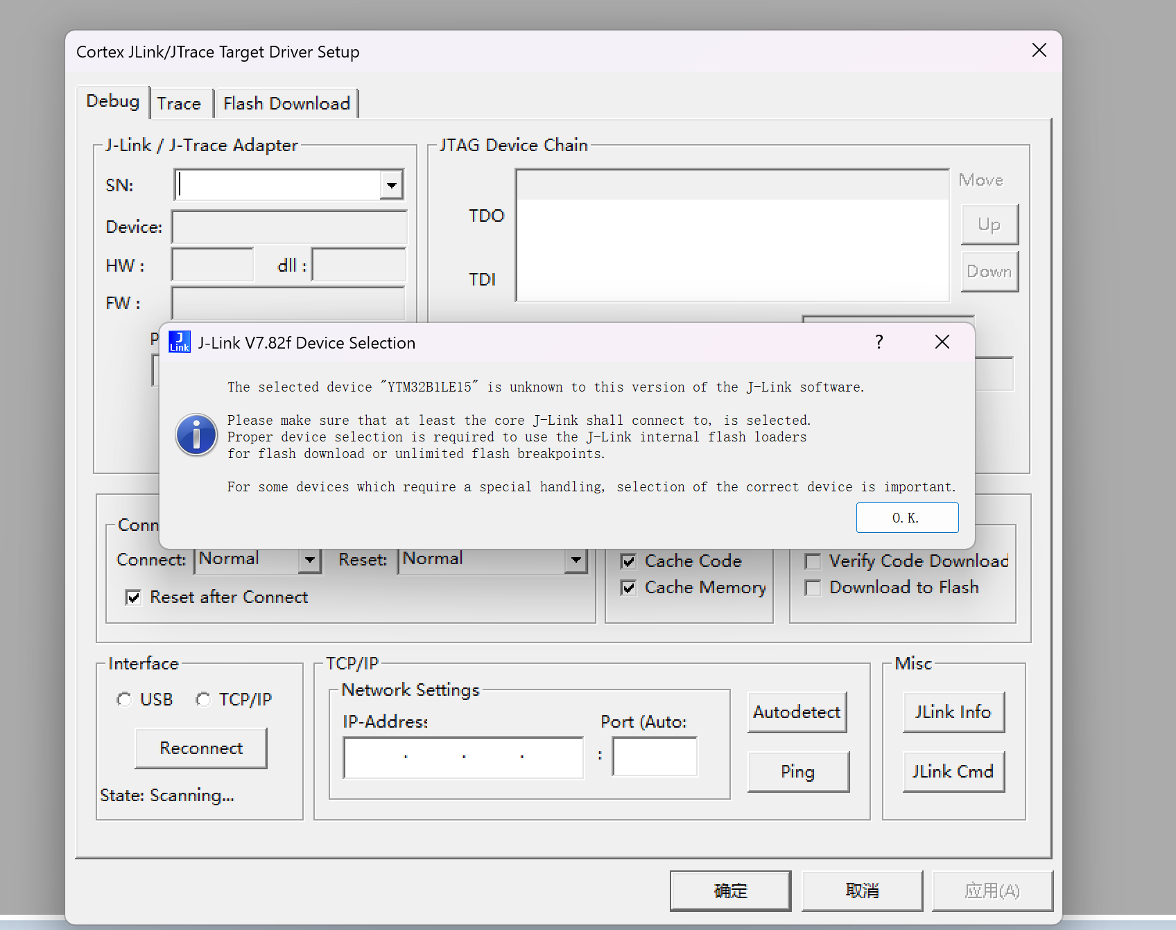

          安装完补丁后,还是没有解决上面的问题,报错如上图所示。

            mengfanji 你使用JFLASH试一下能不能找到YTM的芯片,如果找不到就是patch没打成功,打patch需要管理员身份运行;
