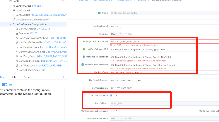

    如图使用2.3.0版本MCAL配置UART的DMA,会有一个Dummy_Channel,关联了DMA_REQ_Always_On0。

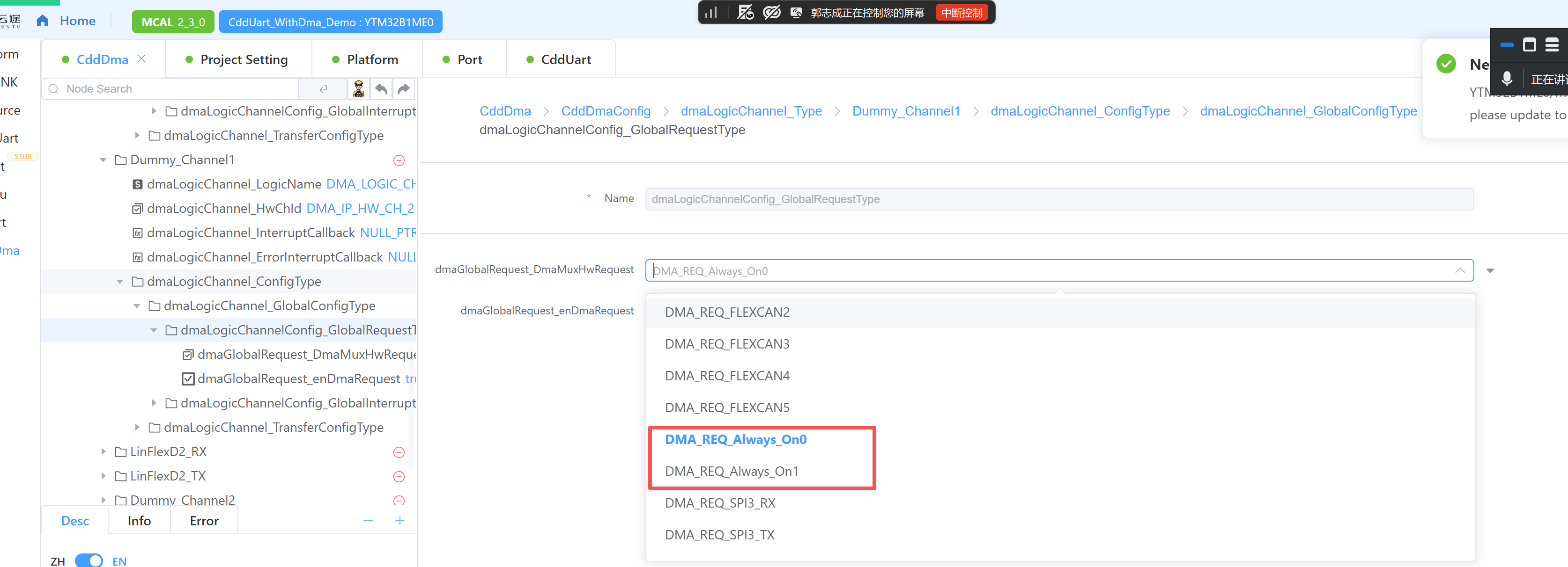

    问题1:如果我使用三路UART,都需要使用DMA,每一路都需要加一路Dummy_Channel吗
    问题2:多个Dummy_Channel可以关联同一路DMA_REQ_Always_On0吗,看列表中只有两路,是否UART使用DMA上限就是两路?
    如图
    问题3:图中标红,在我重新打开yct工程后,即可消失,这个问题很早就存在了,是否能够修复?
    问题4:也是一个老问题,我打开Callback的使能,下面定义却是灰的,无法操作,同样需要重新打开yct工程,才能配置。

      1、DMA_REQ_Always_On0 是一个触发源类型,不是通道,可以配置多个通道都选此类型。 2、YCT报错的情况我本地测试并没有复现,不知是否可以提供yct工程

        RuiXu 我是在CddUart_WithDma_Demo这个工程上加的另外通道,现在重新打开后,就不报错了,客户那边没有备份这个工程,现在已经被改动了。。

          我看了这个版本的参数校验逻辑,没有问题,可能是偶发性的刷新问题
