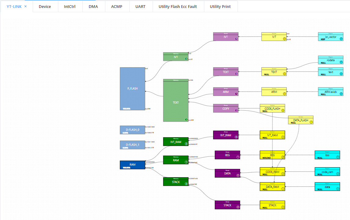

    李富贵 如何添加 “ASSERT((CODE_RAM_ram_end - CODE_RAM_ram_start) == (CODE_RAM_rom_end - CODE_RAM_rom_start), "Copy Section CODE_RAM Size non-aligned")
    IVT_memory_start = ORIGIN(MEMORY_IVT);
    IVT_memory_end = ORIGIN(MEMORY_IVT) + LENGTH(MEMORY_IVT);
    IVT_memory_size = LENGTH(MEMORY_IVT);
    TEXT_memory_start = ORIGIN(MEMORY_TEXT);
    TEXT_memory_end = ORIGIN(MEMORY_TEXT) + LENGTH(MEMORY_TEXT);
    TEXT_memory_size = LENGTH(MEMORY_TEXT);
    IVT_RAM_memory_start = ORIGIN(MEMORY_IVT_RAM);
    IVT_RAM_memory_end = ORIGIN(MEMORY_IVT_RAM) + LENGTH(MEMORY_IVT_RAM);
    IVT_RAM_memory_size = LENGTH(MEMORY_IVT_RAM);
    STACK_memory_start = ORIGIN(MEMORY_STACK);
    STACK_memory_end = ORIGIN(MEMORY_STACK) + LENGTH(MEMORY_STACK);
    STACK_memory_size = LENGTH(MEMORY_STACK);
    RAM_memory_start = ORIGIN(MEMORY_RAM);
    RAM_memory_end = ORIGIN(MEMORY_RAM) + LENGTH(MEMORY_RAM);
    RAM_memory_size = LENGTH(MEMORY_RAM);
    ” 这种标签变量,而不是Region和Section块呢?

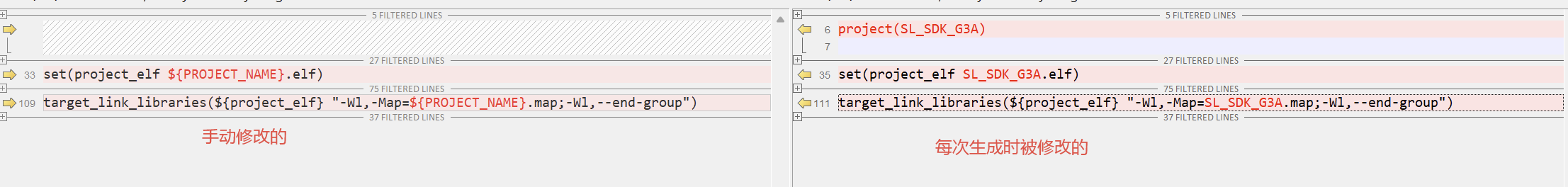

      还有一个问题,就是Ytconfig工具生成CMakeLists.txt时, 想将项目名称改为变量,而不是配置时的值,这样只需要在CMakeLists.txt中的起始位置设置该变量值,就可以应用到全部位置了。比如:
      FrankieF 1 条回复 最后回复
        回复了smshzg 最后由 编辑
        smshzg 目前只能加post action 复制elf为你想要的名字。

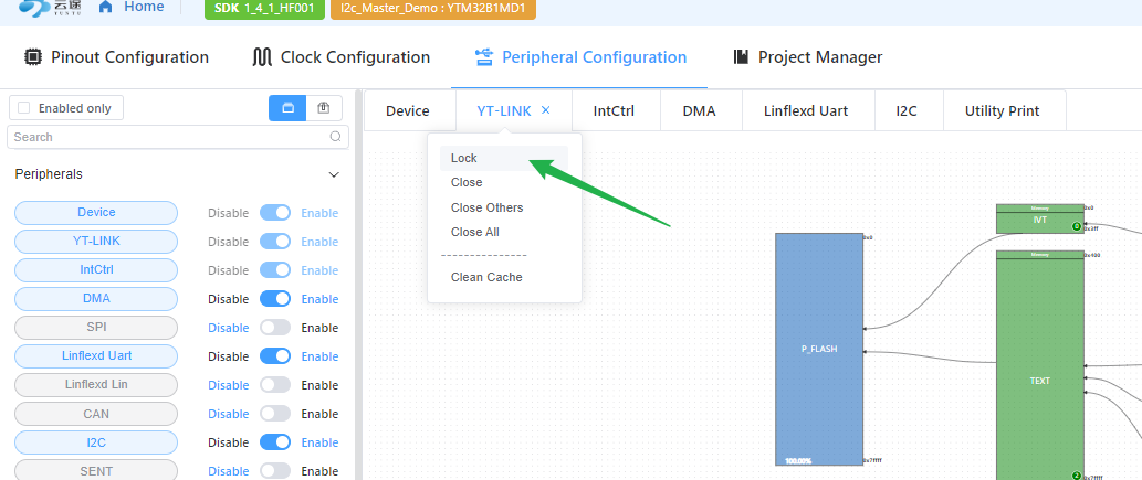

        • smshzgS 离线
          smshzgS 离线
          smshzg
          回复了qinzhao 最后由 编辑
          qinzhao Lock方法可用

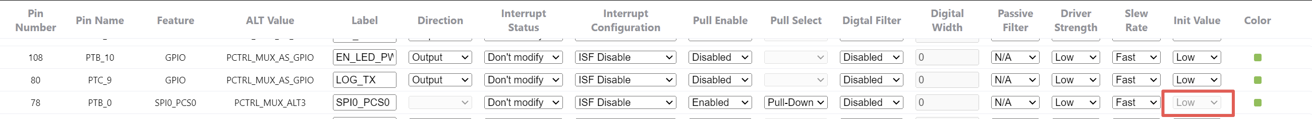

            编写于 最后由 smshzg 编辑
            image.png 这里和Direction项为什么不能修改呢?而且Direction默认值生成的还是Input
            haiyangH 2 条回复 最后回复
            • haiyangH 离线
              haiyangH 离线
              haiyang YunTu
              回复了smshzg 最后由 编辑
              smshzg 这个是选了复用功能的,这个初始化电平只针对配置为输出IO时生效;

                回复了smshzg 最后由 编辑
                smshzg 新的问题建议另起一个帖子,看标题容易弄混;

                  回复了haiyang 最后由 编辑
                  haiyang 复选功能这些配置有时也是起作用的,如果复选功能在应用中没有纠正这个默认配置,则功能可能失效的
