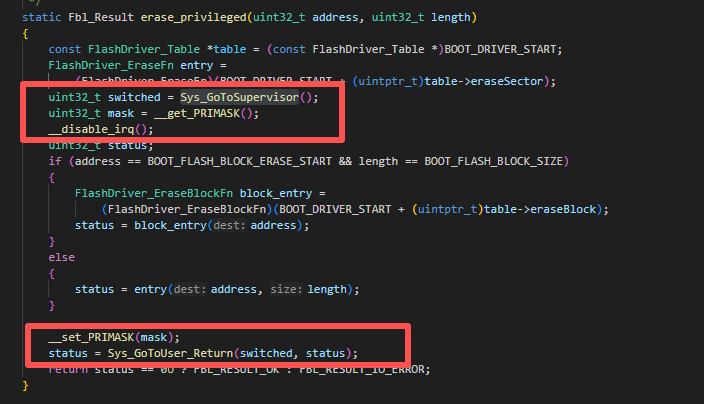

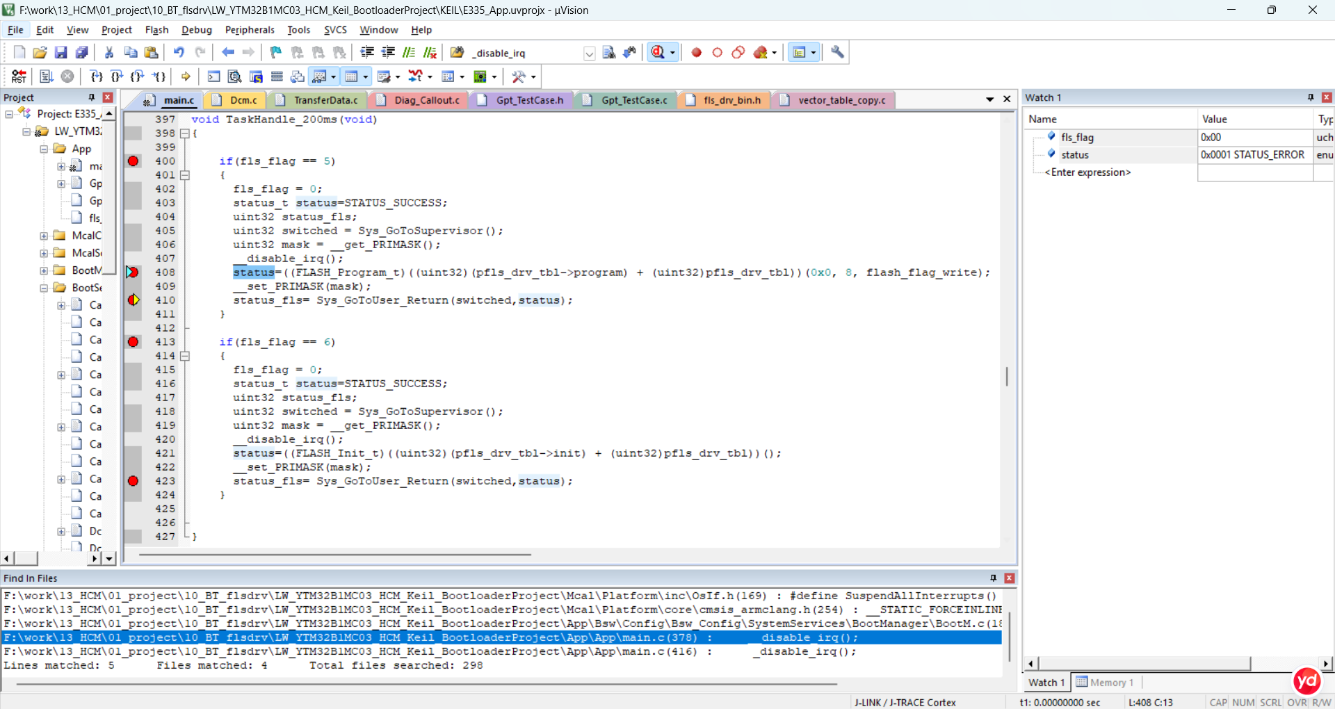

    image.png可以试试在调用flsdrv之前先进入特权模式并关掉中断,执行完flsdrv之后退出特权模式再开启中断

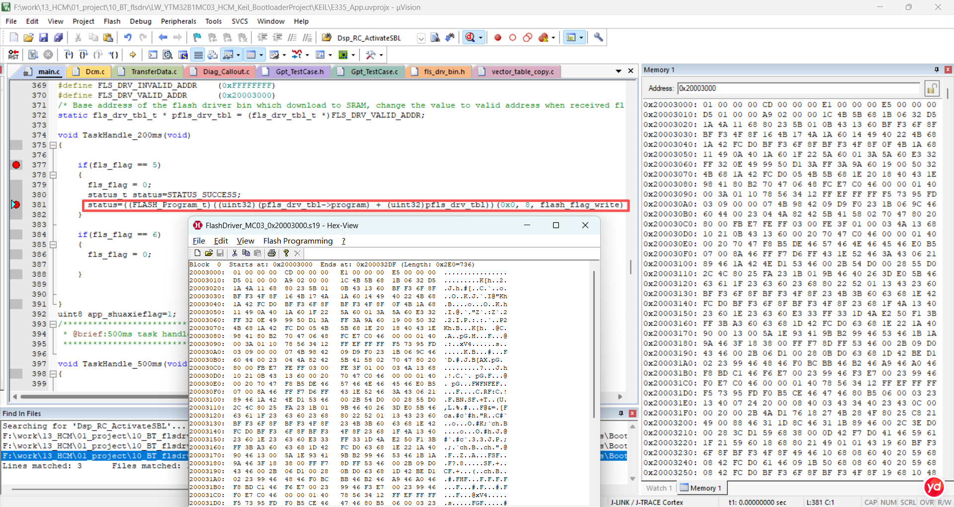

      yangke 这样不会进故障中断了,但是init执行完是STATUS_SUCCESS,写函数执行完是STATUS_ERROR,这个怎么追踪函数返回值报错原因呢,传参按照我的fls配置来看,地址0代表实际flash地址0x14000,flash_flag_write为八个1的数组

        flash应该先擦除再写入

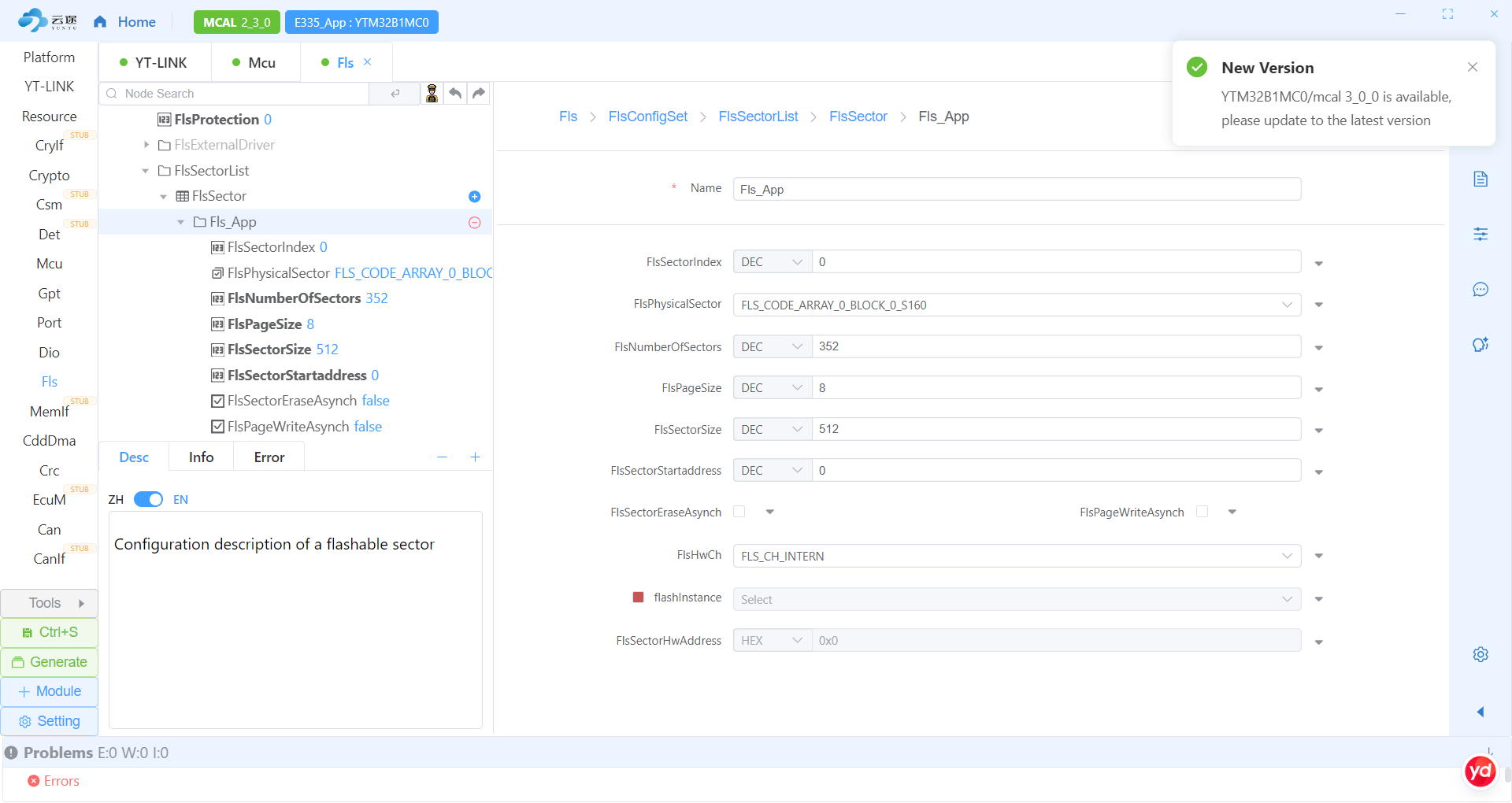

          找到原因了,这边fls传参中的地址,为什么不是我配置好的偏移地址呢,我想擦写0x14000就需要传入0x14000,按照我的配置来看应该传入0才对啊,难道是调用ram的fls_init不会初始化我自己的fls相关配置吗

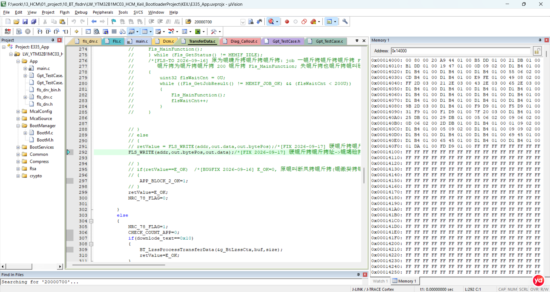

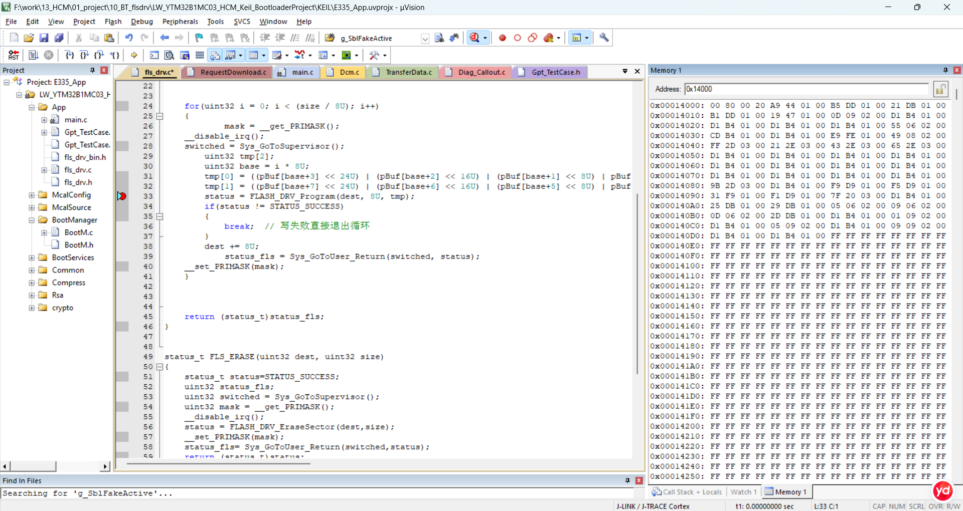

            f76e2fcb630ea22139d5fc38ae89f5c8.png刷到ram区域的fls驱动的写函数每次只能写入8字节数据,我上位机固定下发一次的数据长度为0xFE0,使用时发现每次写入写不够我指定的数据就会跑飞,这个是我封装的函数有问题吗

              刷写的文件可能没有对齐,可以参考这份帖子对hex或s19进行补全https://forum.ytmicro.com/topic/1492/%E5%A6%82%E4%BD%95%E5%AF%B9%E7%BC%96%E8%AF%91%E7%94%9F%E6%88%90%E7%9A%84-hex-srec-s19-%E6%96%87%E4%BB%B6%E8%BF%9B%E8%A1%8C%E8%A1%A5%E5%85%A8

                之前使用时没对齐只会在最后一个block触发这种情况把,我现在第一组数据他写不完就跑飞了,debug发现,每次写成功的长度还不一样

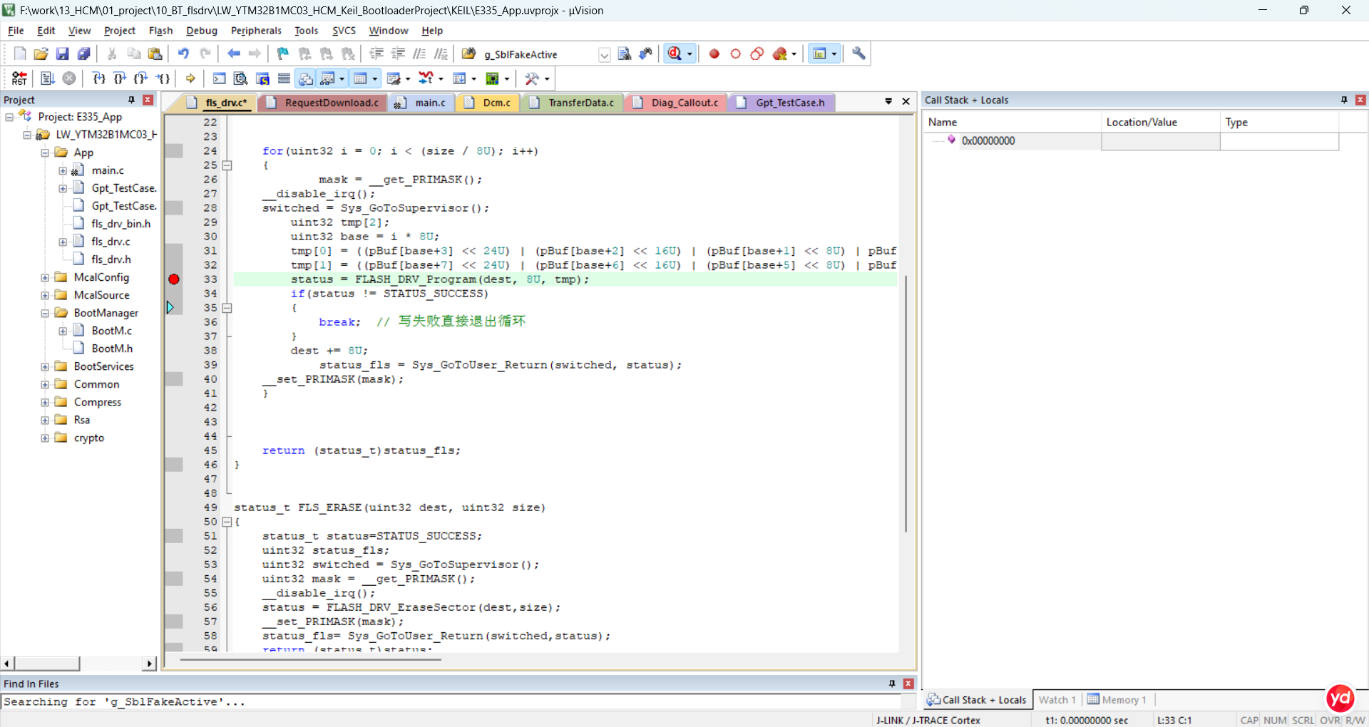

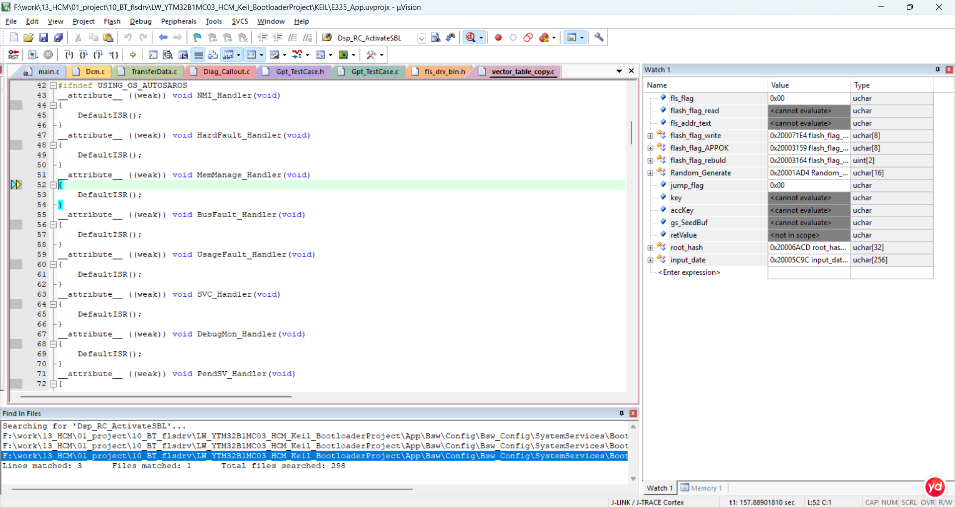

                  zhaodong1 写入失败之后是有什么现象吗,是跑飞进hardfault还是复位,可以检查一下有没有内狗或者外狗这类会有影响的因素在;还有可以单步调试看一下跑飞之前传的写入地址和数据是否有异常;

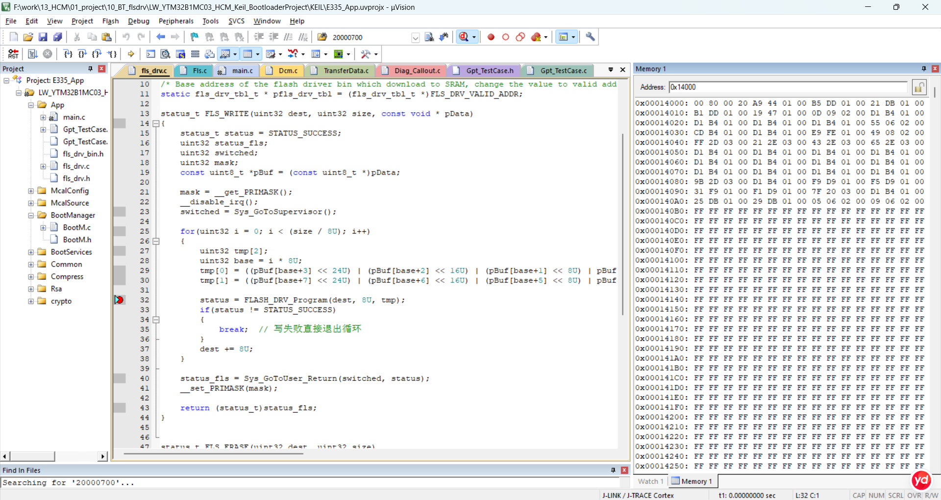

                      image.pngdebug时传入数据没问题,每次写8个字节,写几次之后就没法暂停和运行了,看不到跑飞到哪了,可以使用IDE的复位按钮重新运行
