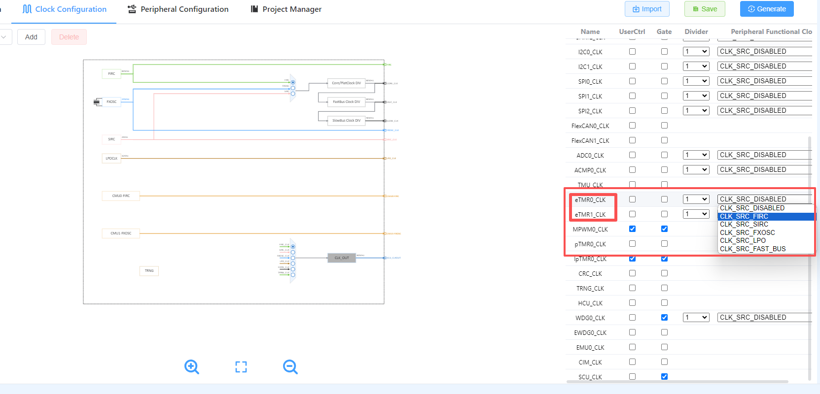

降低总线时钟可以实现1Hz输出,不过总线时钟降低可能会导致其他外设时钟也同步产生变化,这点需要注意
,除了降低时钟还可以考虑使用eTMR进行pwm输出
