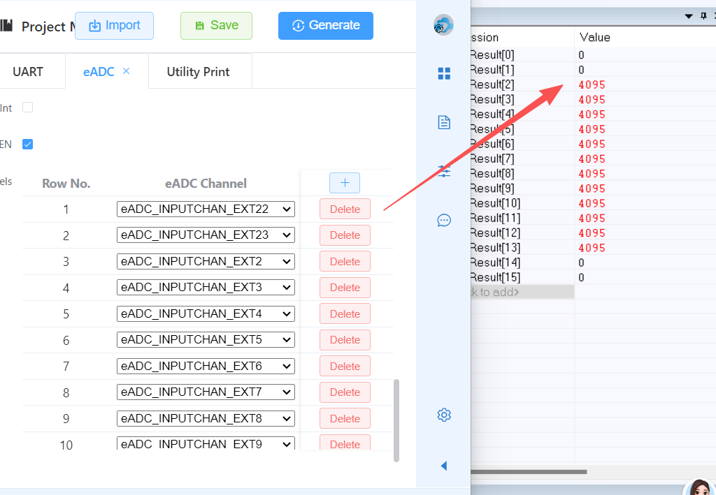

  4. 为啥 YTM32B1MD2 的 EADC 读取的值 都是 4095(12BIT)最大值,不会随电压改变而变化,所有的通道都是 4095

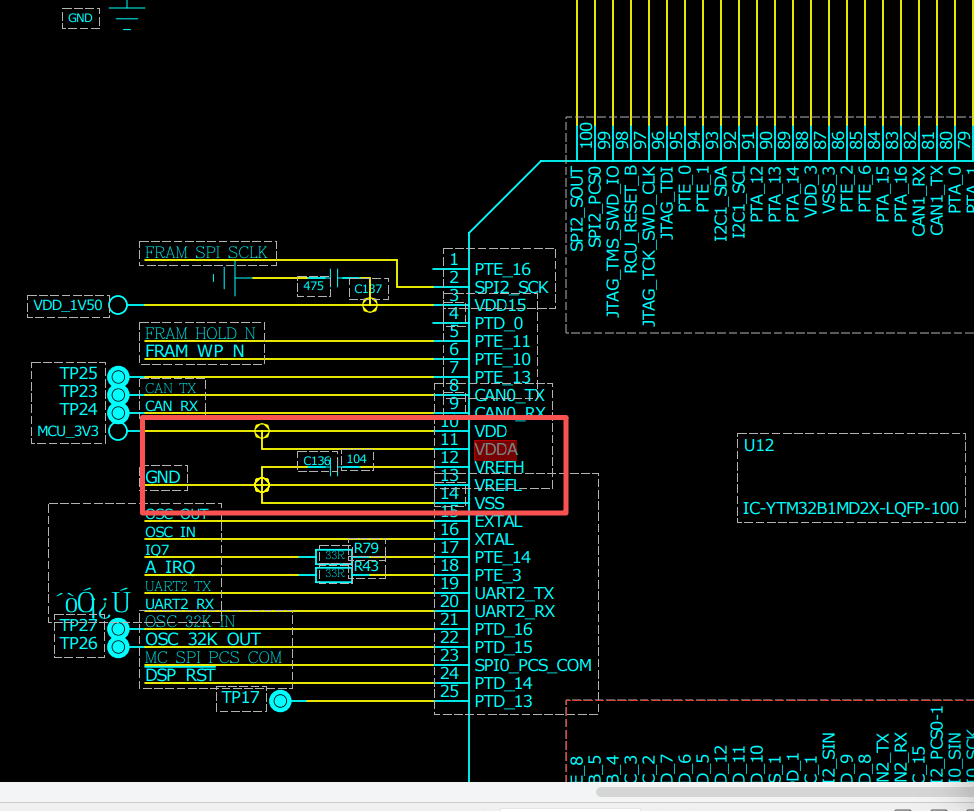

        量一下VREFH参考电压是多少
        • yuangzY 离线
          yuangzY 离线
          yuangz
          image.png我们的是0.4V 一下
          • HAIYANGH 离线
            HAIYANGH 离线
            HAIYANG YunTu
            VREFH没接到VDD吗,这是ADC的参考电压,需要接到5v的
            • yuangzY 离线
              yuangzY 离线
              yuangz
              感谢 HAIYANG ,问题就在 这里, 接上 V33 就可以正常读值了, 搞了好几天。万分感谢。
