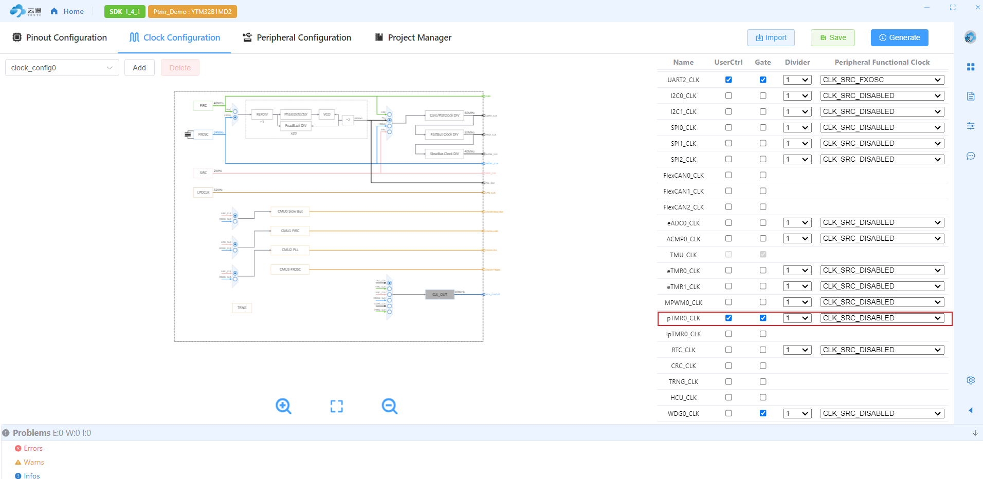

  4. MD24的pTMR时钟是可配置的吗?为什么demo这里是Disable
5 帖子 2 发布者 51 浏览
  • JETTJ 离线
    JETTJ 离线
    JETT
    • JETTJ 离线
      JETTJ 离线
      JETT

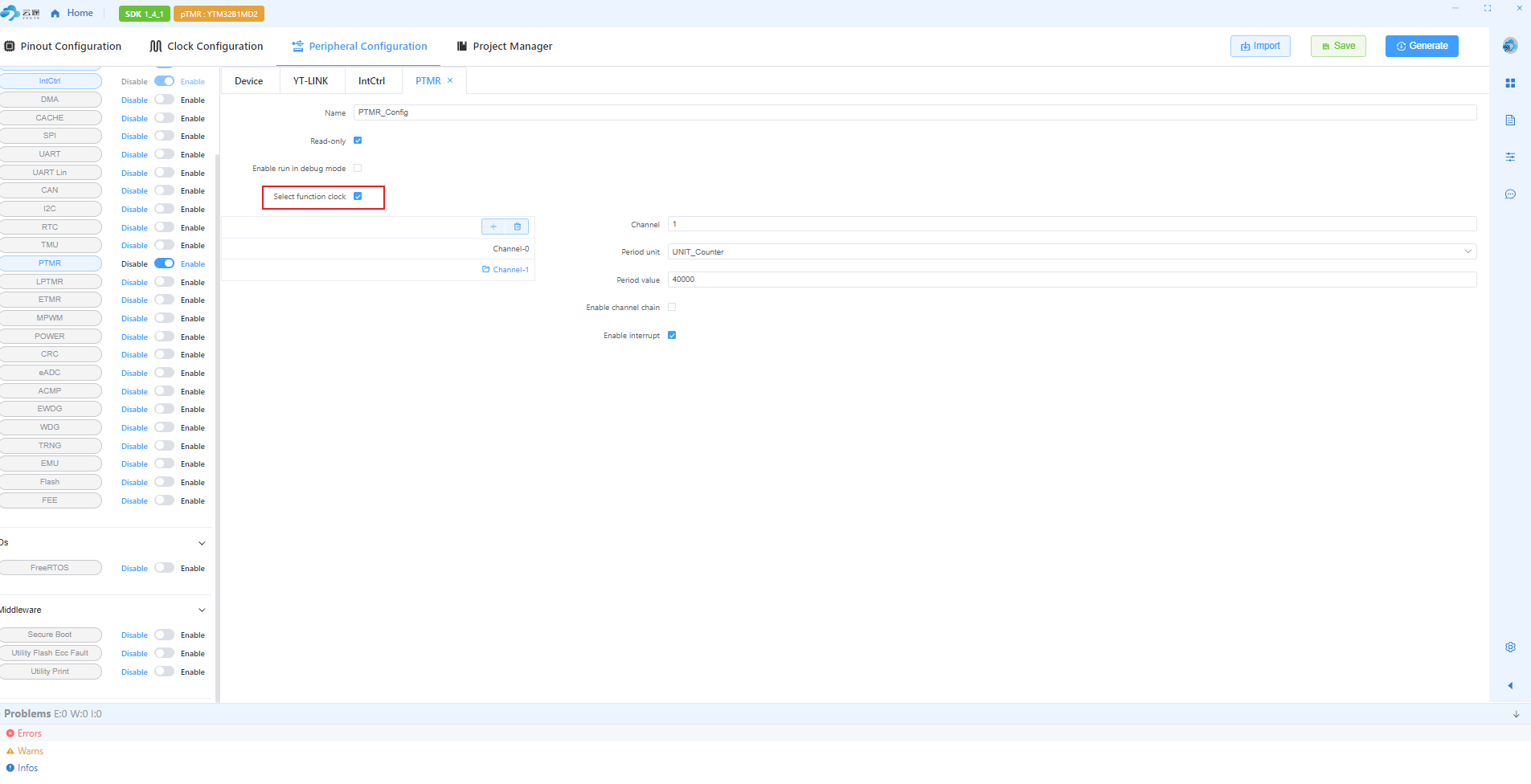

      这里disable是默认选择了快速总线时钟吗?
      • JETTJ 离线
        JETTJ 离线
        JETT
        然后如果不是disable选择了其他系统时钟源这里就要勾上?
        • shiqiS 离线
          shiqiS 离线
          shiqi YunTu
          是的。你理解的没有问题
