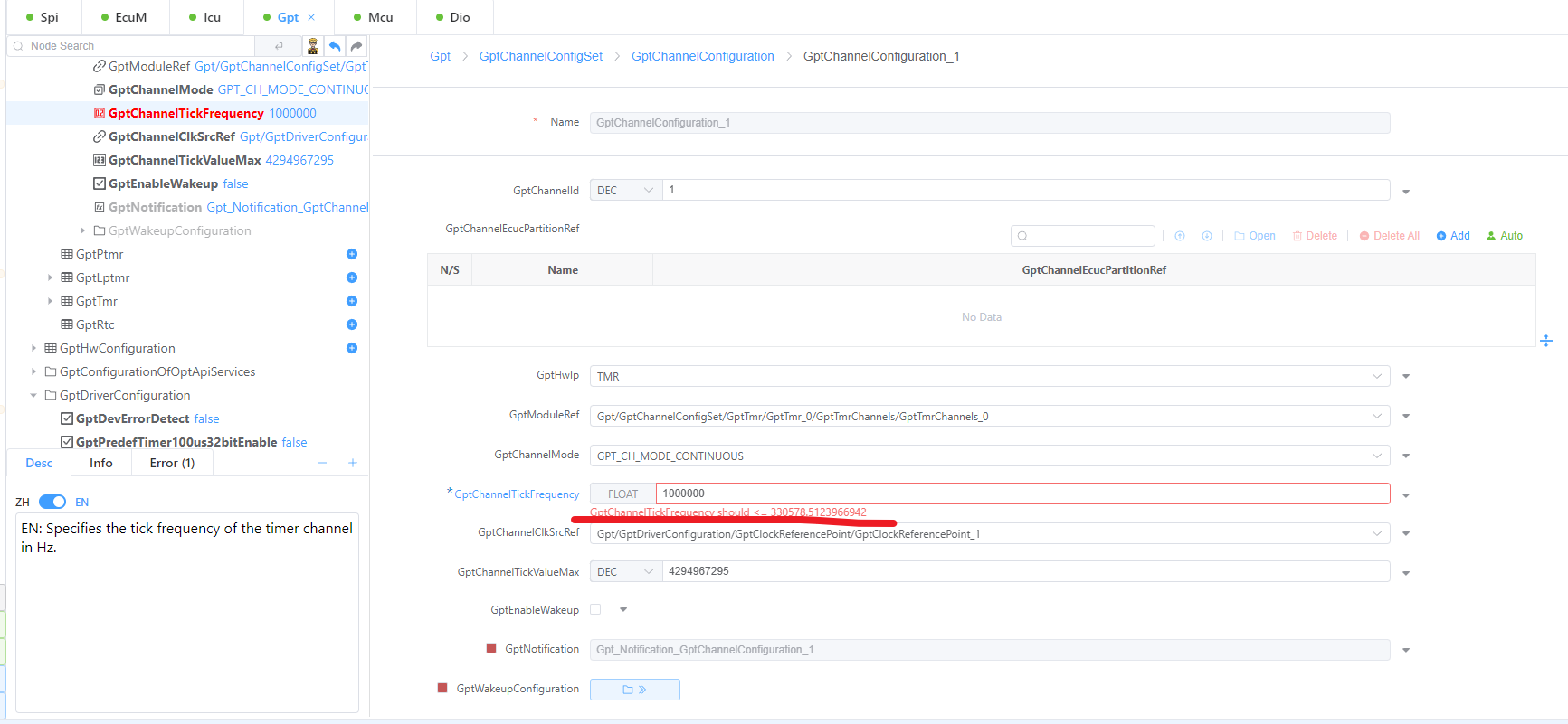

    为什么配置必须小于330578? 我的配置和demo是一样的slow_bus_clk都是40M,但是在gpt配置界面就提示这个问题。我想设置的频率是1M。

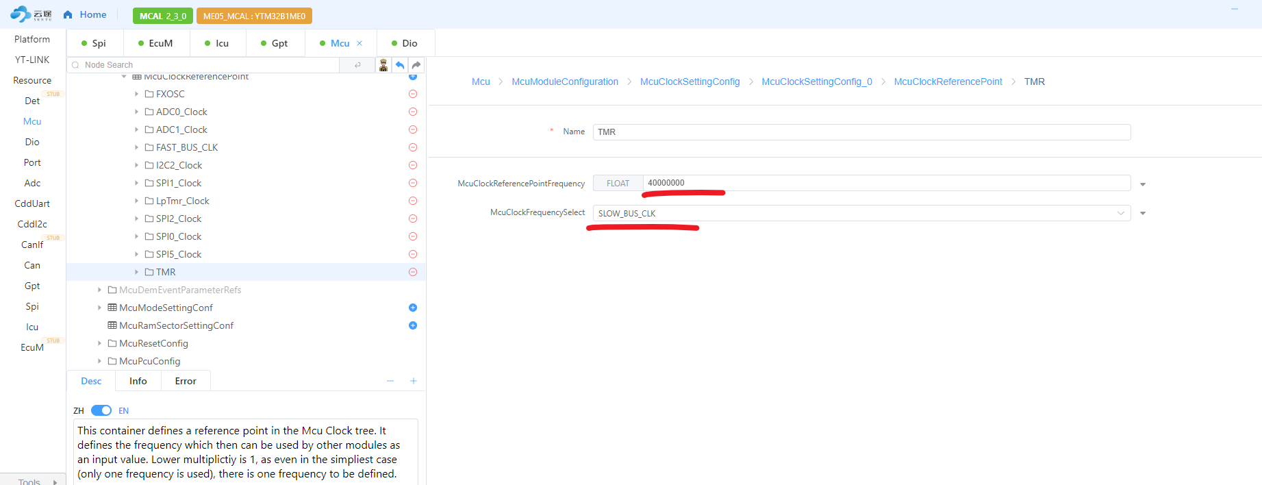

      查看一下下面的GptChannelClkSrcRef 选的什么时钟?
      • LongWeiL 离线
        LongWeiL 离线
        LongWei

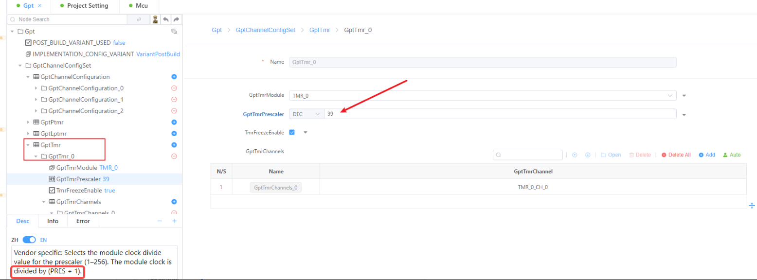

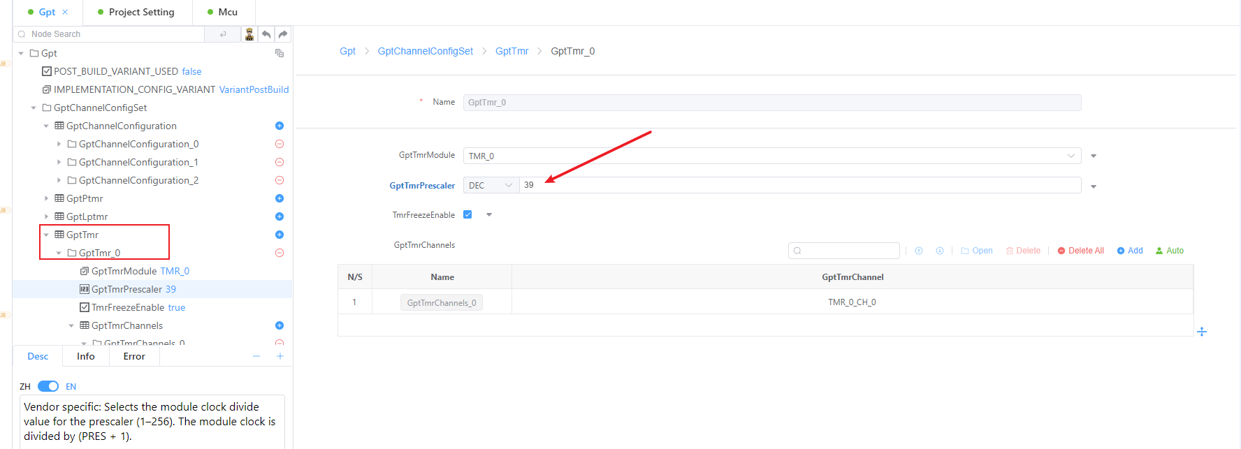

        选的是slow_bus_clk,配置的40M。 现在我配置了这里就可以了。但是我这里的分频系数(39)才能配置成1M.是因为在配置时候会自动+1?
        • swustS 离线
          swustS 离线
          swust YunTu
          image.png左下角有描述
