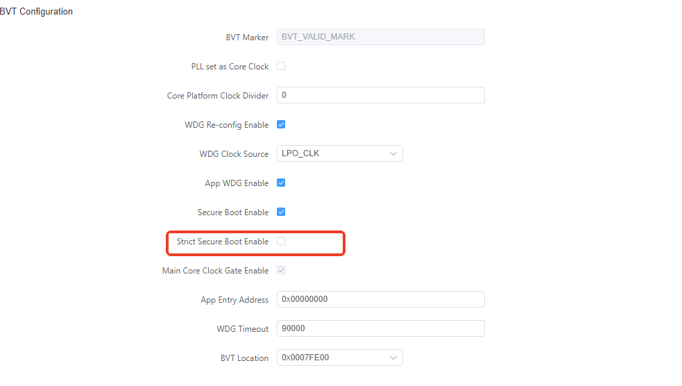

    强安全启动使能打开,跳转不到APP,强安全启动关闭可正常跳转,但是篡改烧录文件后,还是可跳转到APP。这是什么原因?
    对比过key注入正常。

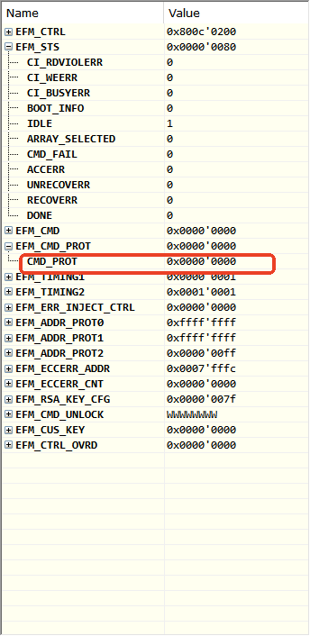

      看一下 EFM->STS and EFM->CMD_PROT 是什么值
          外设寄存器那里。
          另外提一句,如果你直接调试代码,是不会走 secure boot 的,调试器是直接解析你的程序地址,并直接跳转。

              Diga 6574d5f9-17e8-4daa-825e-81c2a6384f31-image.png 您好,读出来是0
                看起来像没过 secure boot,如果使能了 secure boot,没有使能 strict 模式,当验签失败后,CMD_PROT bit24 会置起
                风生水起风 2 条回复 最后回复

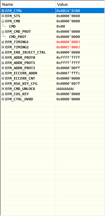

                      当前是使能strict模式,寄存器的值也是0。我看上面有一个EFM_CMD为0是正常的吗

                        Diga MD2好像是硬件安全启动,如果启动不了,离线就跑不起来了吧
                          strict 模式跑不起来是合理的,但非 strict 模式,是可以跑到应用程序的,只是会限制密钥加载功能,这个在应用笔记里有描述的

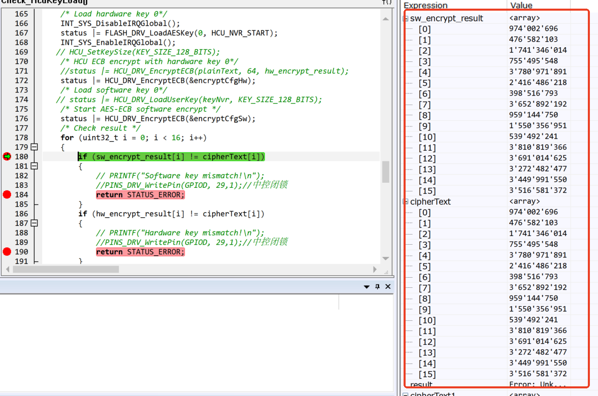

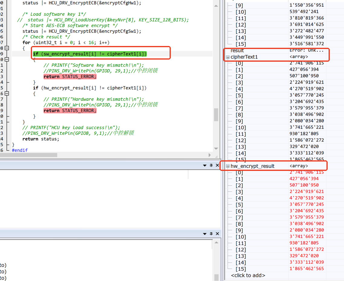

                            我离线跑试了下,进不了这个if里面,会不会是key注入有问题
