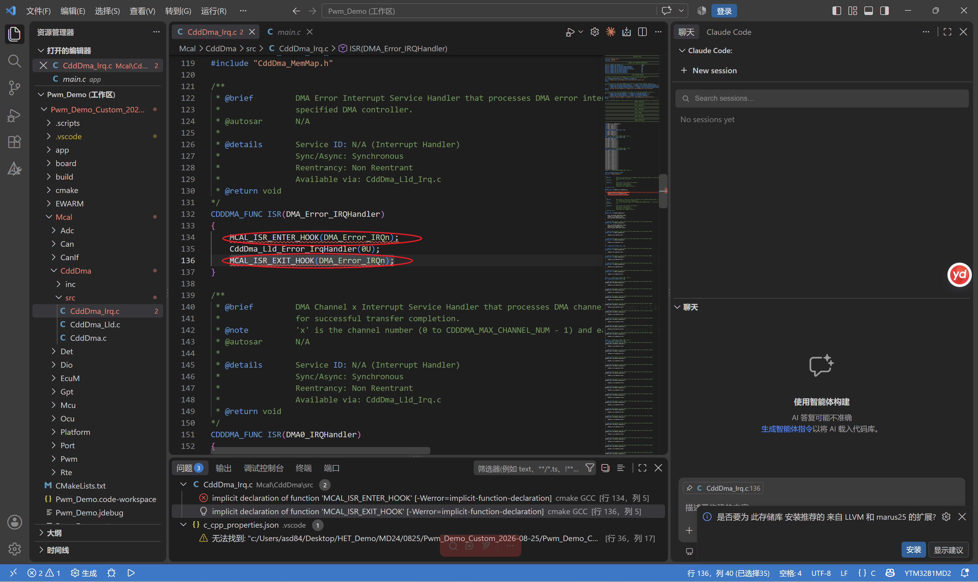

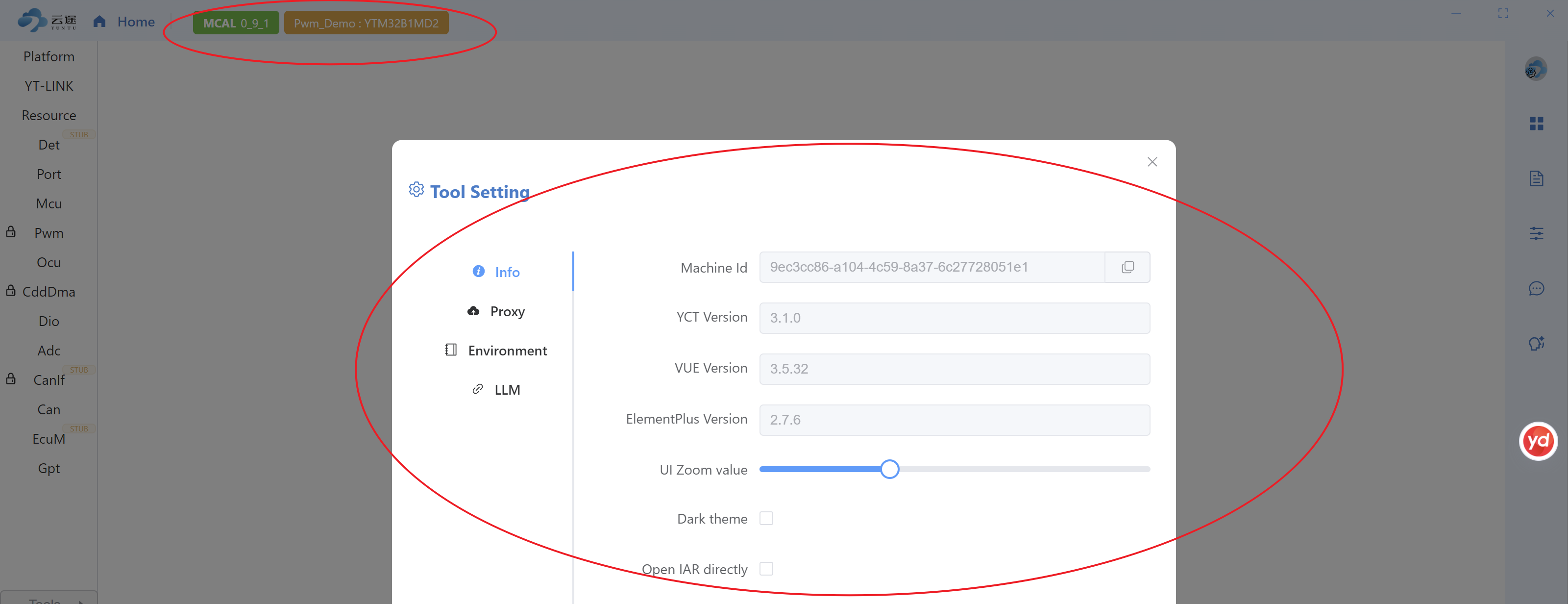

    发现同样版本的MCAL,转到其他电脑重新配置的时候,需要点击重新覆盖,重新生产代码的时候,编辑报错,发现出现空函数,没有定义,需手动屏蔽代码才能通过编译。MCAL版本与YCT版本如下5a63695c-6eb8-430a-bffa-1eb52e950dac-image.png 空函数如下fa7d096c-e2f0-4a62-8906-55c8b11271c6-image.png
      你这个应该是版本搞混了哦,这个宏是在这个文件定义的:./Mcal/Platform/inc/OsIf.h
      代码覆盖的话一般是在你的源代码会被覆盖的情况下才会弹窗,可能是你修改了本地的源文件,也可能是源文件的版本对应不上。
      你生成的代码可能是新一点都,而老版本的Osif文件中没有定义这个宏

        这种问题该如何解决呢?请问
          反正都手改了,直接将这个hook宏修改为空就是了,不过可能会遇到其他版本不匹配的问题。或者你要是规范一点,就全都使用一个版本的包
