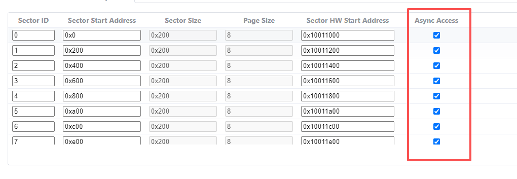

      yangke YunTu
      image.png.Demo配置使能了异步。如果程序在PFlash0运行,手动修改成Dflash0需要关掉Async
      • youoo116Y 离线
        youoo116Y 离线
        youoo116
        因为程序再PF0 中执行,PF0 和 DF0 是属于同一块
        • yangkeY 离线
          yangkeY 离线
          yangke YunTu
