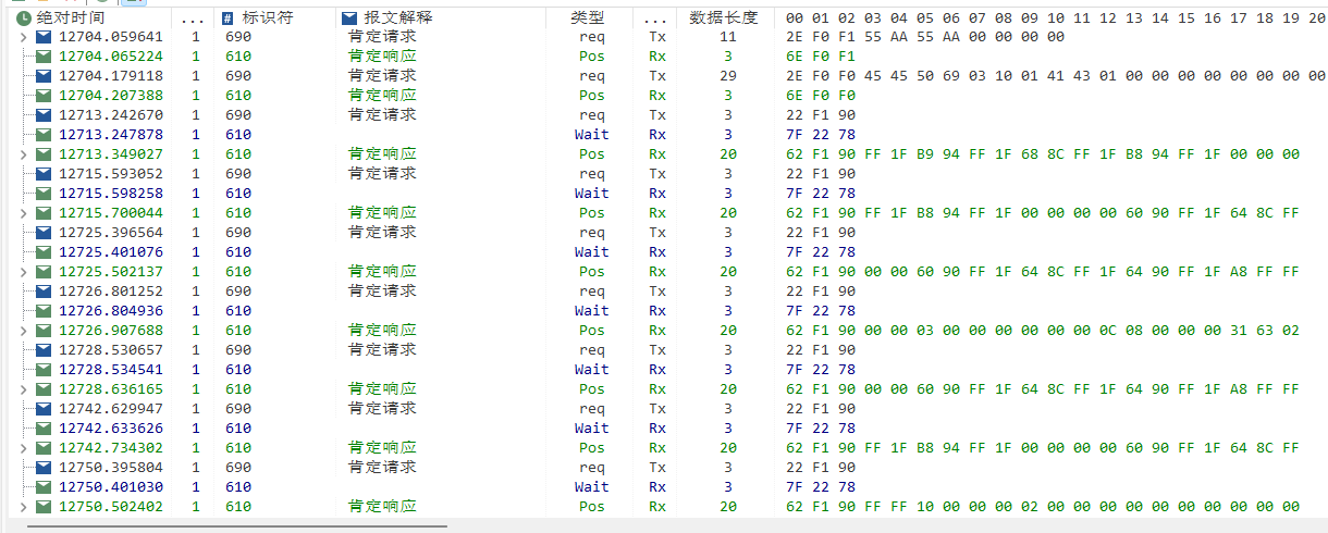

    1、 05版软件中为解决VIN只写一次的问题,将FEE长度由17byte更改为18byte,并写入VIN,再刷回04版读到的VIN改变了,并且不是固定值,如下图。

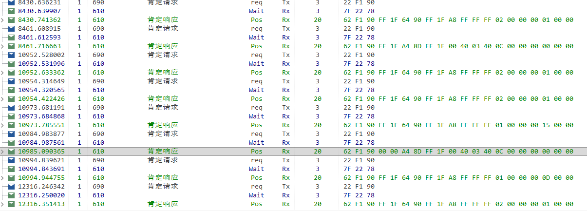

    2、 04版软件写入VIN,再更新到05版软件,读取到VIN发生改变并且不是定值。如下图
    3、通过JLINK对flash全擦后,未写入的情况下读到的VIN_FEE不是全FF,是一组随机值,和前边两种情况类似,会发生变化。
