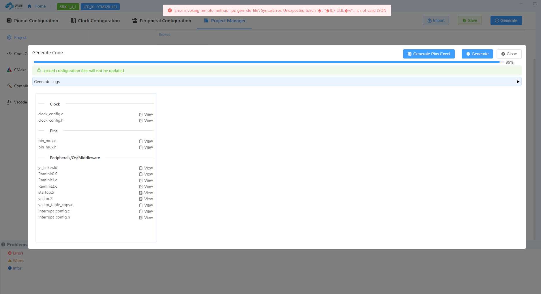

    用YT Config Tool生成完工程,用vscode打开,为什么每次再去修改YT Config Tool中的配置啥的,点右上角Save保存配置,再点Generate重新生成代码,进度条到 99 就报错。90f16273-fdcf-4823-a3d7-39a1e7f42333.png
      使用ai修改过吗,用文本编辑器打开看一下是不是yct文件里出现中文了

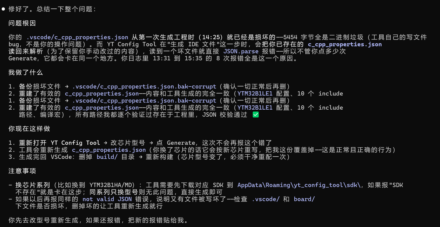

        看了yct文件没有中文。现在是不报错了,让ai改好的,ai这么说的,但是还是不知道是啥问题

            看了yct文件没有中文。现在是不报错了,让ai改好的,ai这么说的,但是还是不知道是啥问题29962f46-1c04-4678-b481-bf29dcd880b0-image.png
