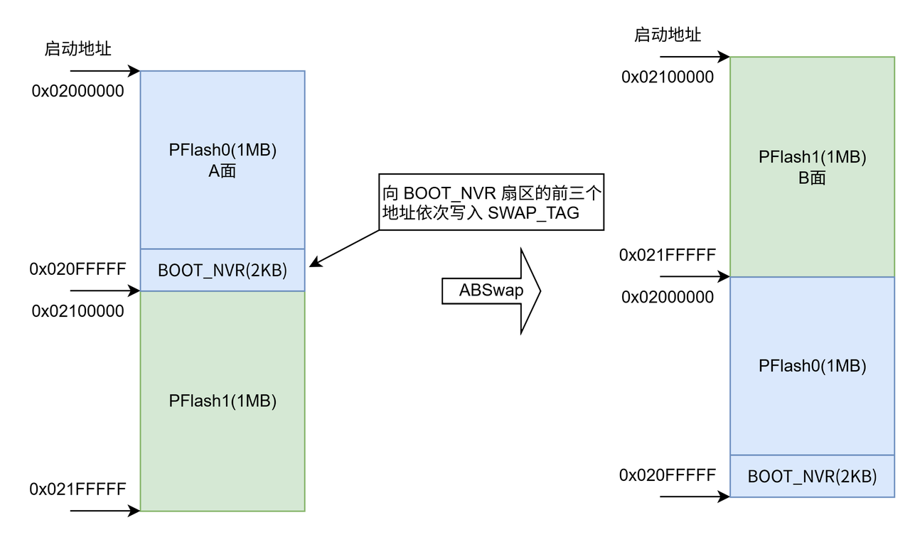

    • YTM32B1HA0 片上集成了 2 片容量为 1M 的 flash,称为 pflash0 和 pflash1,总计 2MB,上电从 Rom Boot启动,按照BVT解析出地址跳转;默认是跳转到到pflash0 起始地址 0x200_0000 启动。

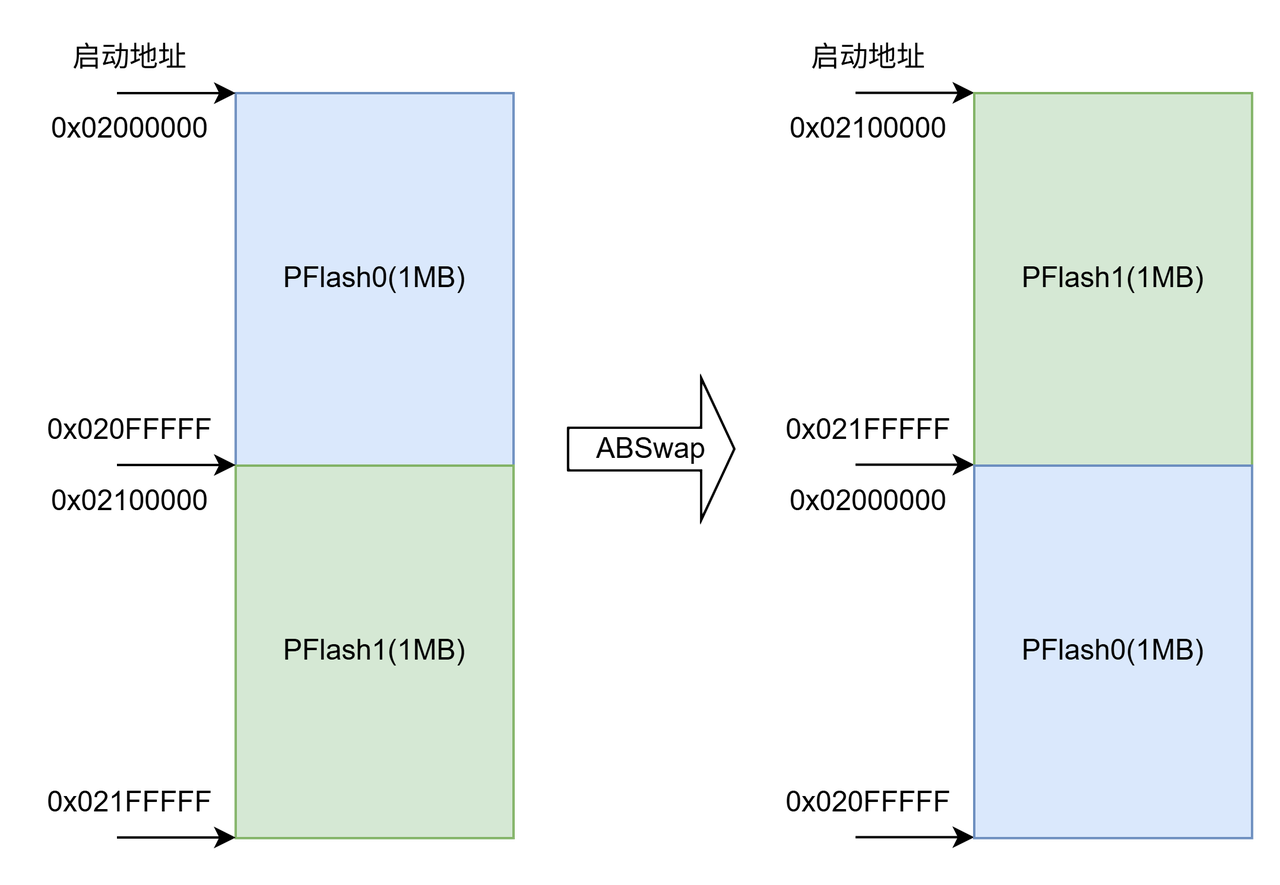

    • 默认情况下,pflash0 被映射在 0x200_0000 开始的地址空间,pflash1 拼接在 pflash0 之后。
    • 当执行了 BootSwap 命令后复位,pflash1 的物理存储被映射到 0x200_0000 开始的地址空间,pflash0 拼接在 pflash1 之后。

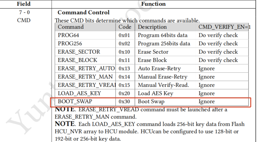

    • 执行 BootSwap 命令的具体操作,就是向 EFM 模块的 CMD 寄存器写入 BootSwap 的命令码 0x30,如下图所示。

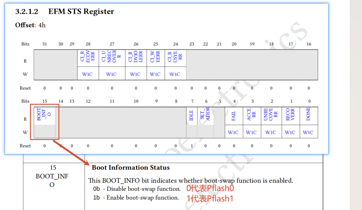

    • 在 EFM 模块的 STS 状态寄存器中,可以通过 BOOT_INFO 标志判断当前 0x200_0000 开始的区域映射在哪块 pflash 上,如下图所示。
    tips:只有当芯片复位之后,新的设置才能生效。通常在软件中,执行 BootSwap 命令后,再调用NVIC_SystemReset()函数复位生效。

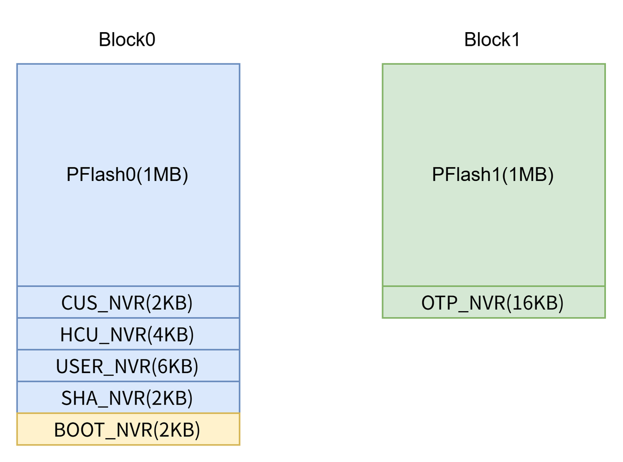

    • HA01 的 BOOT_NVR 区域视图如下(BOOT_NVR 在 Block0):

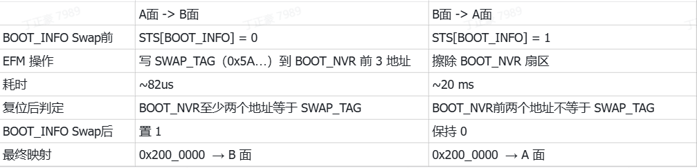

    • A面 -> B面:EFM 在 STS[BOOT_INFO]=0 的状态下(A面)接收到 BOOT_SWAP 命令时,会向 BOOT_NVR 扇区的前三个地址依次写入 SWAP_TAG(0x5A5A5A5A5A5A5A5A)。
    • B面 -> A面:EFM 在 STS[BOOT_INFO]=1 时(B面)收到 BOOT_SWAP 命令,EFM 会擦除 BOOT_NVR 扇区。
    • MCU 复位后的 EFM 硬件初始化过程会读 BOOT_NVR 扇区的前三个地址:如果读回的数据有至少两个等于 SWAP_TAG(0x5A5A5A5A5A5A5A5A),硬件会将 STS[BOOT_INFO] 置 1(0x200_0000 映射到 B 面),表明进入 PFlash 逻辑地址重映射模式;否则 STS[BOOT_INFO] 保持复位值 0(0x200_0000 映射到 A 面)。
    3.2 时间数据

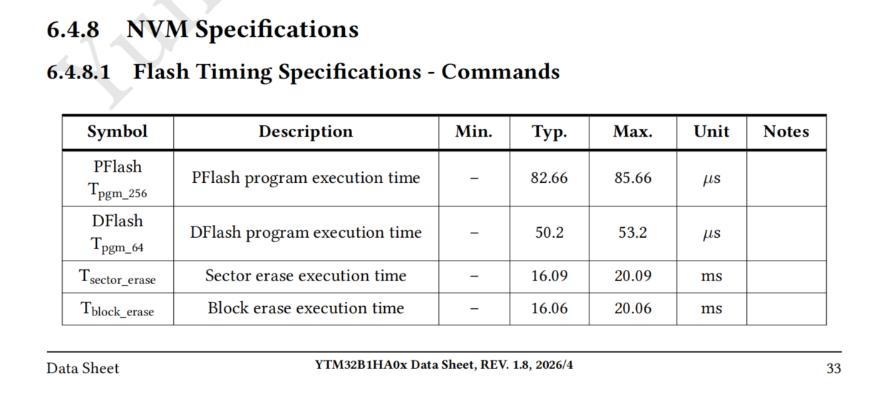

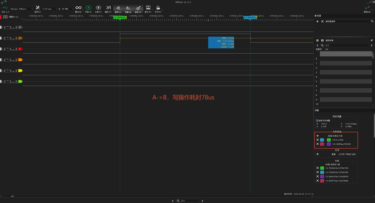

    • STS[BOOT_INFO]=0 的状态下,A面 -> B面 时,EFM 会对 BOOT_NVR 扇区进行写入操作(Program),耗时很短(约82us)。

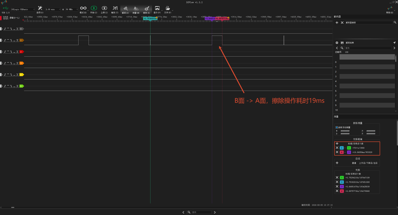

    • STS[BOOT_INFO]=1 的状态下,B面 -> A面 时,EFM 会对 BOOT_NVR 扇区进行擦除操作(Erase),耗时较长,擦除一个扇区需要 20ms。

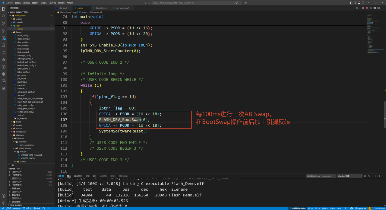

    • 实测配置如下:
    • A面 -> B面,耗时78us:
    • B面 -> A面,耗时约19ms:

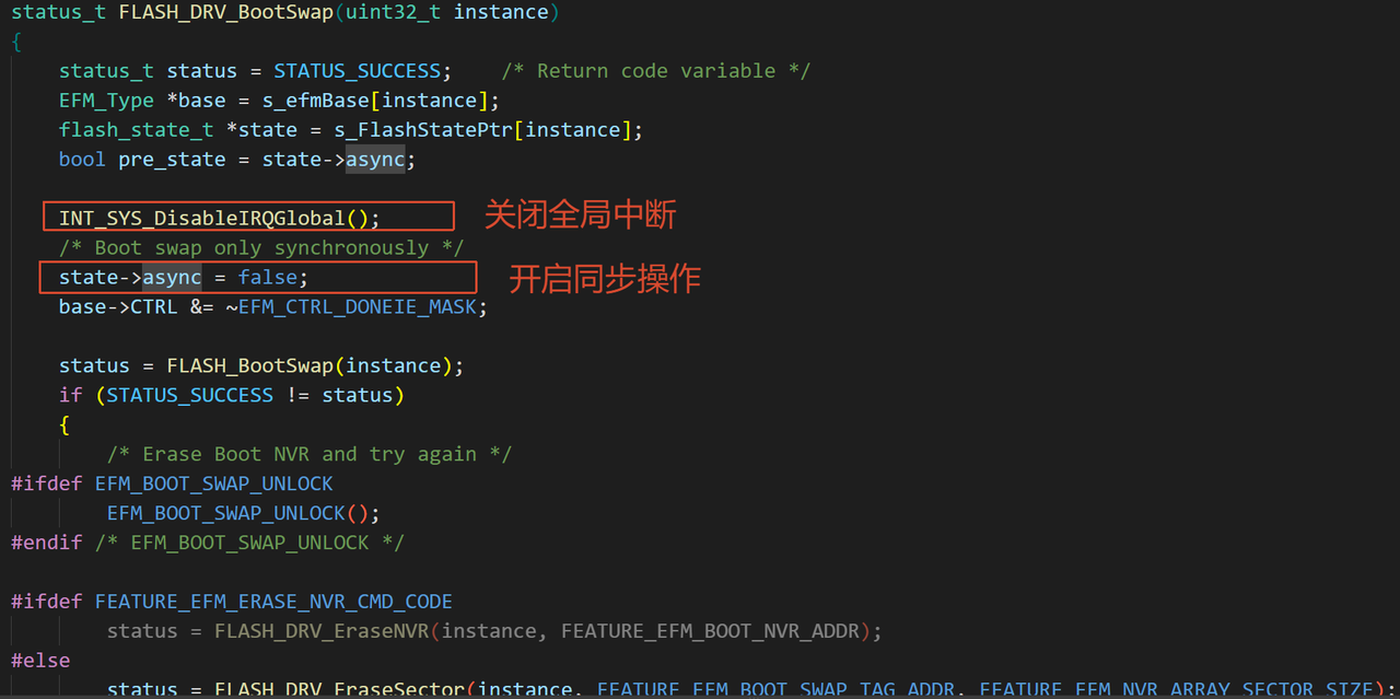

    • SDK 的 ABSwap 操作是统一同步操作:
    因为 A面 -> B面 只能同步,B面 -> A面 可同步可异步,为了操作统一,SDK 的 ABSwap 只支持同步操作,不支持异步。
