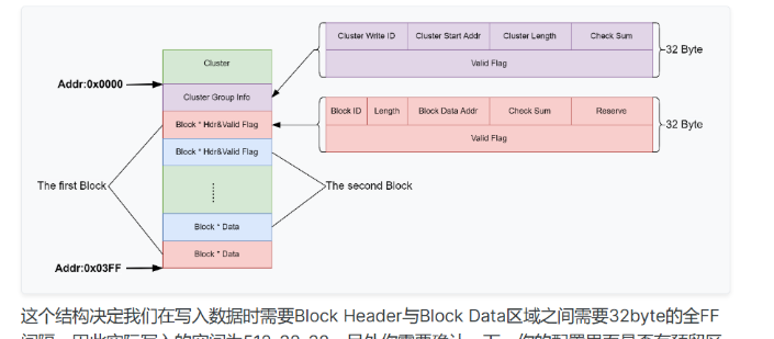

    637c4d76-3883-4f75-99e7-eaa0b2ede731-image.png 你好我在论坛里面看到说如果有这个预留结构体的话 会在block头和数据之间加32字节的0xff,但是我怎么去配置他不预留呢。我试了修改了很多配置都会有这个预留字节的啊。

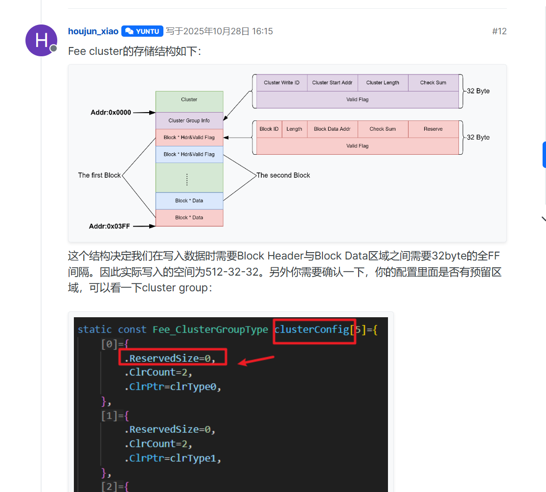

      image.png文档中此处描述地32Byte 全FF区域为Fee软件机制决定地必须保留地区域,不会因为配置取消,所以在配置中不会有体现。

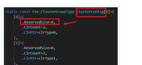

      image.png配置生成结构体中这个ReservedSize是根据你配置的immediate block大小决定的,这个是跟配置有关的,你现在这个ReservedSize为0说明没有配置immediate block. 这个与文档中描述的32byte 全FF区域无任何关联。
