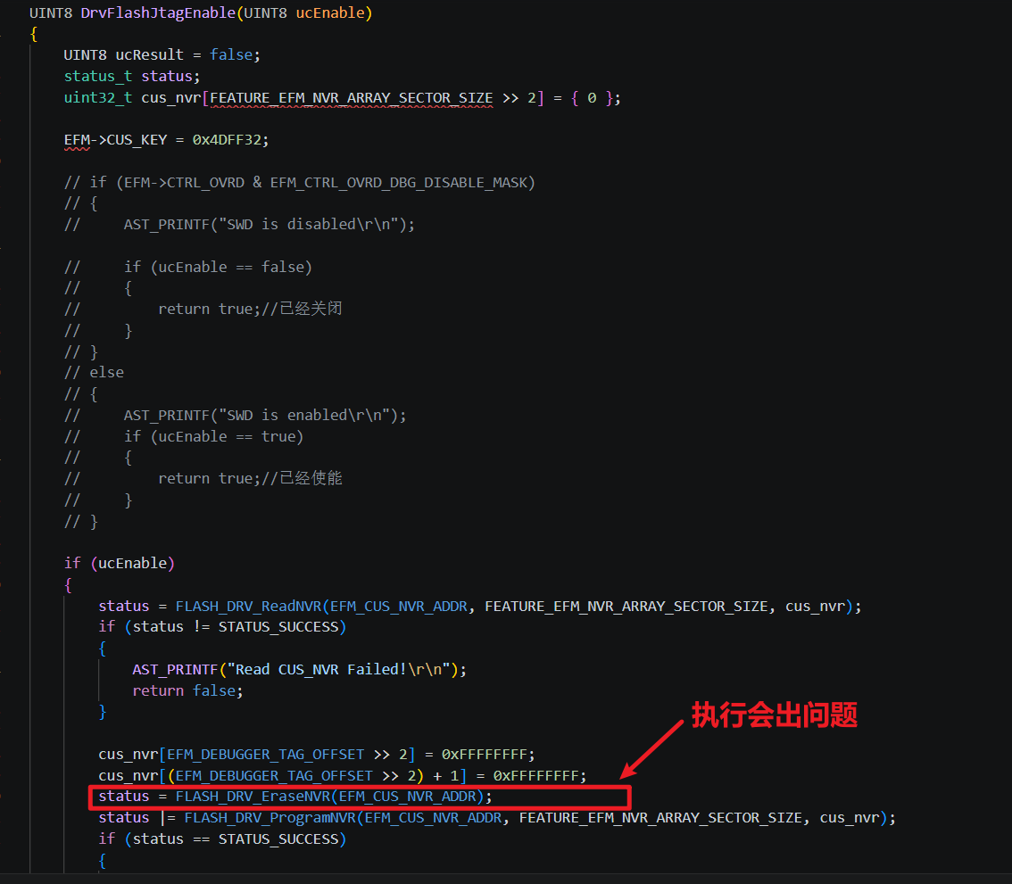

  4. ME05,pflash切到b区后,jtag操作失败
6 帖子 2 发布者 743 浏览

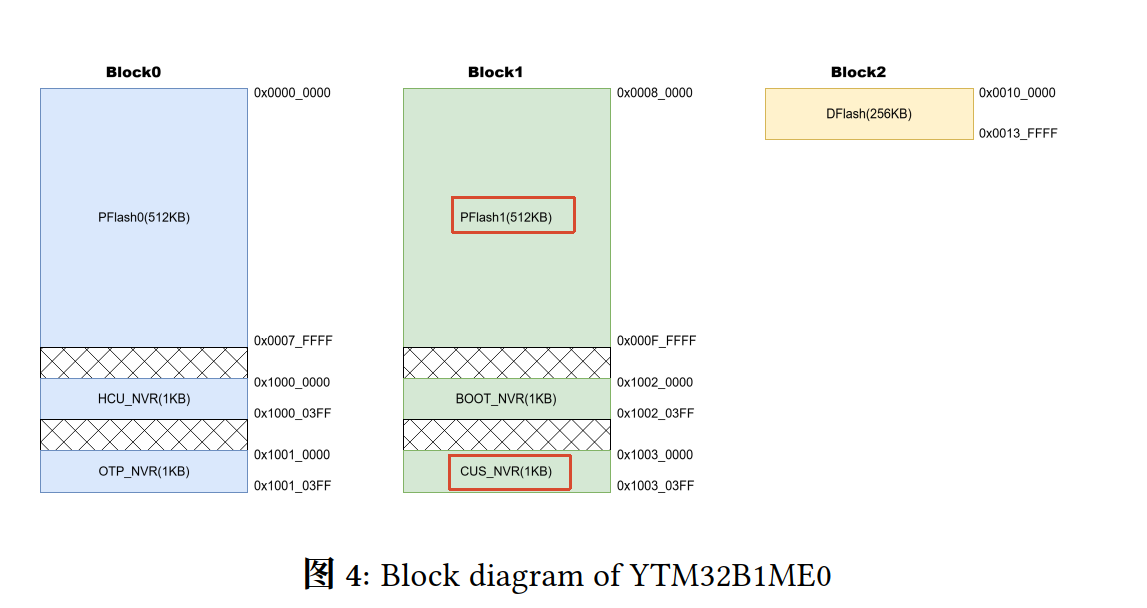

    • runR 离线
      runR 离线
      run YunTu
      CUS NVR和PFlash1 属于同一个Block
      需要使用同步操作,并且操作期间关闭全局中断

        在 回复了 run 最后由 编辑
        run 我是用ram中的flash driver操作,也不行吗
        • runR 离线
          runR 离线
          run YunTu
          代码运行在PFlash1 上,如果有中断,那中断代码也在PFlash1,
          所以需要同步操作,并关闭全局
          自然魂自 2 条回复 最后回复

            • 自然魂自 离线
              自然魂自 离线
              自然魂
              在 回复了 run 最后由 编辑
              run 关中断后可以了,感谢
