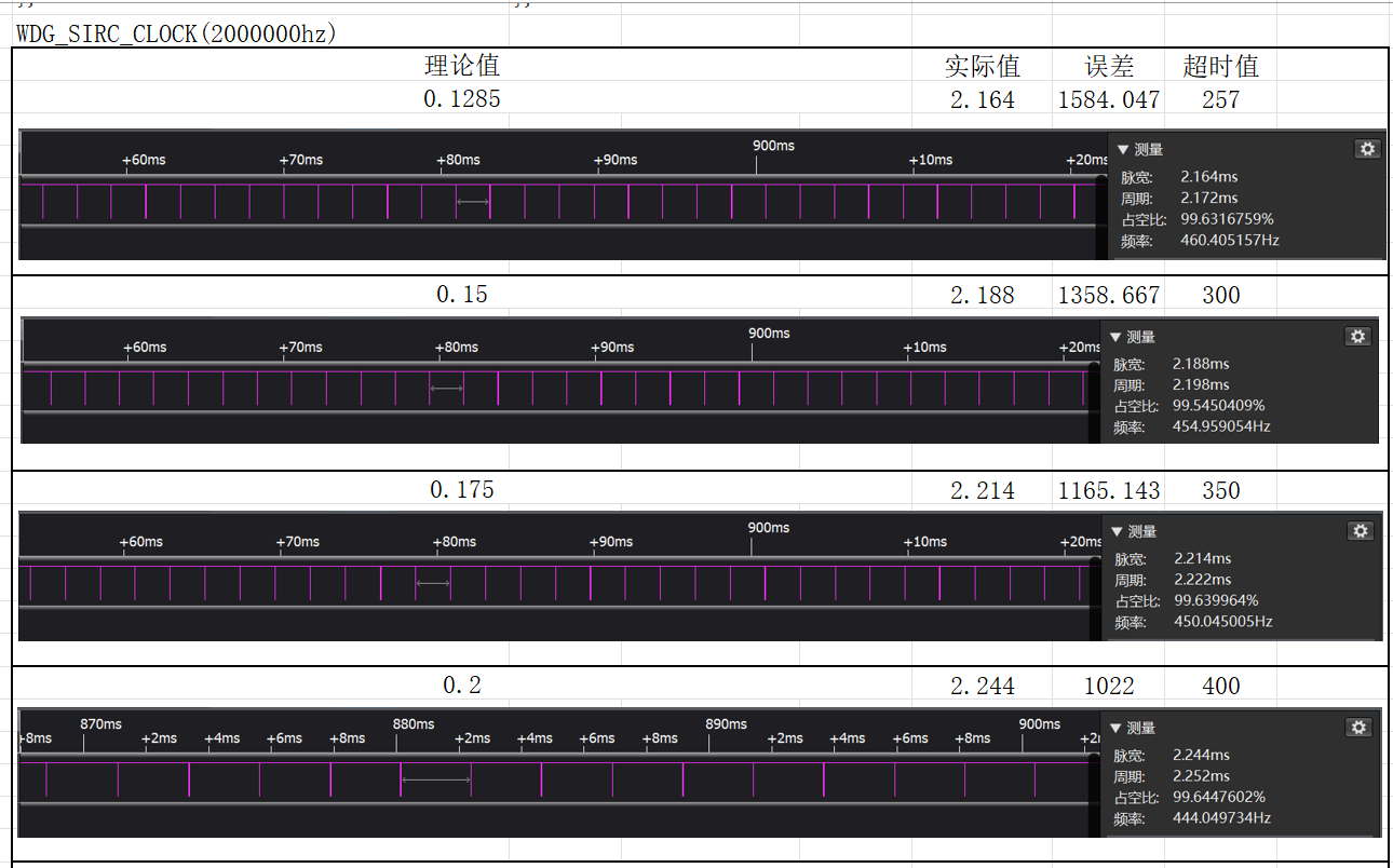

const wdg_user_config_t wdg_config0 = {
.clockSource=WDG_SIRC_CLOCK,
.opMode={
.deepsleep=false,
.debug=false,
.updateEnable=true,
.intEnable=false,
.winEnable=false,
.windowValue=30000,
.timeoutValue=65535,
.apbErrorResetEnable=0,

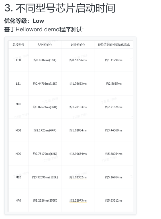

};我使用合这个配置去修改超时时间,从数据上看实际值比理论值多2ms。这个2ms初始化是时钟和IO口的时间吗? -
