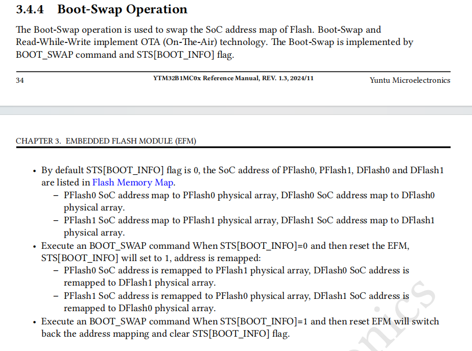

    YTM32B1MC03H0MFMR 做FOTA 硬件AB分区;还需要软件的bootloader吗?是不是可以去掉bootloader

      是不是以理解成,运行A区或者B区是由硬件跳转的,不需要我们软件跳转?软件只需要设置激活区标志位就可以

        调用boot swap函数后A和B区域的起始地址在硬件上会调换

          车友车行 有相关资料说明吗

            JETT AB SWAP Demo

                swust 那是不是可以去掉软件的bootloader

                  JETT 量产方案最好还是要boot
